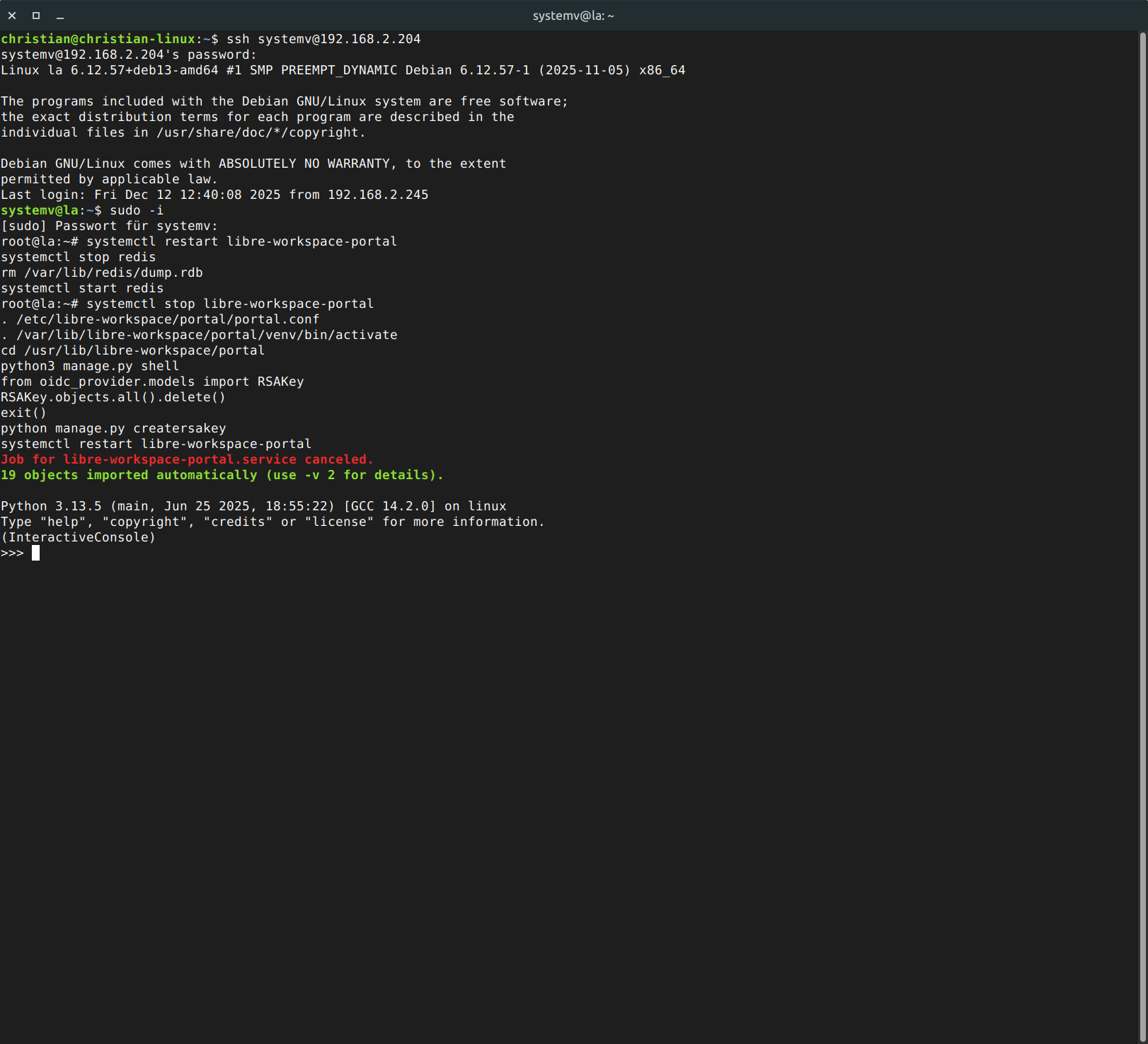

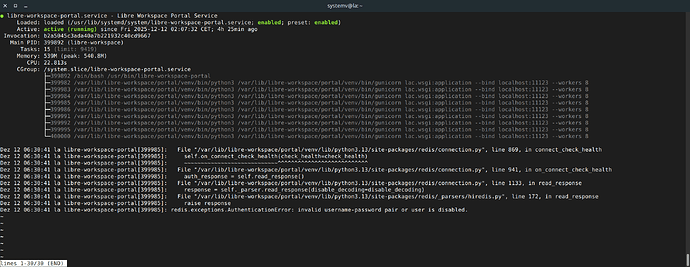

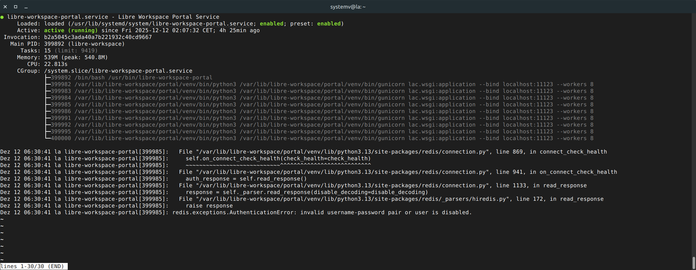

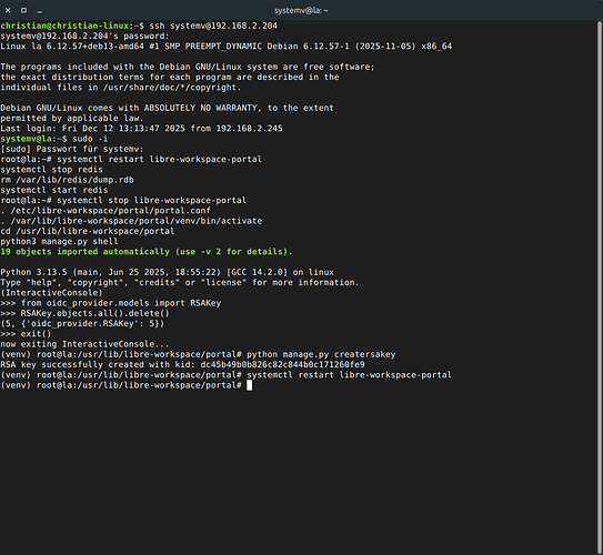

ok, schau mal was sudo systemctl status libre-workspace-portal sagt
Das ist das Ergebnis.
Und jetzt bekomme ich auch einen debug, wenn ich versuche mich anzumelden…

ok, auf jeans troubleshooting seite steht was zu dem thema :Libre Workspace Portal — Libre Workspace documentation
sudo systemctl restart libre-workspace-portal
systemctl stop redis
rm /var/lib/redis/dump.rdb
systemctl start redis
damit könnte das problem schon gelöst sein, ich vermute aber mal, dass oidc dahinter steckt.
dafür steht auch bei jean:
sudo -i
systemctl stop libre-workspace-portal
. /etc/libre-workspace/portal/portal.conf
. /var/lib/libre-workspace/portal/venv/bin/activate
cd /usr/lib/libre-workspace/portal
python3 manage.py shell
from oidc_provider.models import RSAKey
RSAKey.objects.all().delete()
exit()
python manage.py creatersakey
viel glück

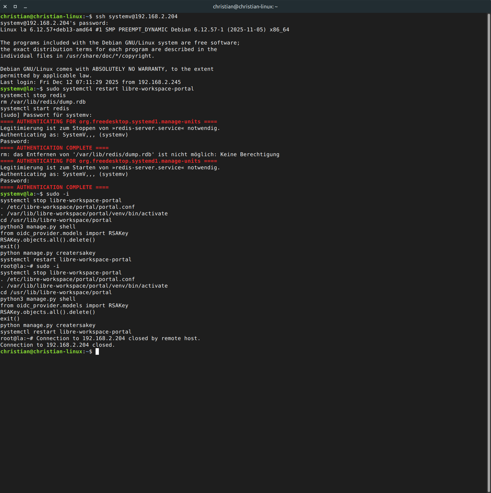

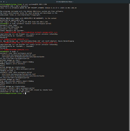

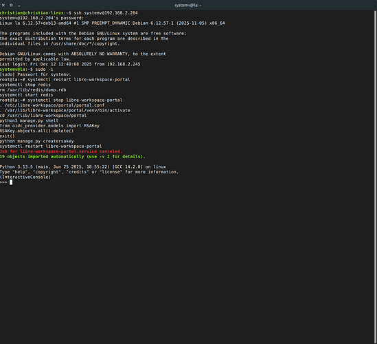

Danke für deine Mühe. Aber es hat leider nicht geholfen… Beides nicht. Anbei ein Screenshot von meinem Terminal. Vielleicht hab ich ja was falsch gemacht…
ja da hast du dich beim passwort vertippt.
mach beides noch mal und fange mit
sudo -i
an
wenn das funktioniert kannst du die anderen commands ohne sudo machen.
Ich habe es nun 2x gemacht. Beim 2. Mal hab ich wieder eine rote Fehlermeldung bekommen. Ich hatte zwischen beiden Versuchen aber mehrere Minuten gewartet. Aber ich verstehe das so, als ob ich die vorhergende Operation beendet habe, bevor sie fertig war. Nun warte ich bereits wieder seit etlichen Minuten. Mein Terminal schaut nun so aus. Funktionieren tut es aber immer noch nicht…
ok, du bist an der stelle wo jetzt
exit()
kommt. das musst du zeile für zeile copy pasten und return.
Danke für den Hinweis. Das wusste ich nicht. Hab es nun so gemacht. Leider immer noch kein Erfolg. Anbei mein Terminal…
zur sicherheit mach mal einen restart
Hatte ich schon gemacht… Leider ohne Erfolg.
probier das mal in einem frischen browser oder falls du firefox benutzt ein privates fenster um den browser cache zu umgehen.
mehr fällt mir nicht ein, sicher kann jean dir helfen, da musst du wohl warten bis er zeit findet.
Hat leider auch nichts gebracht. Aber Danke für den Tipp und insgesamt ein großes DANKE!! für deine Mühe!!
