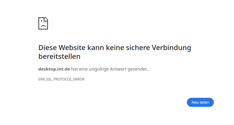

ich habe vorhin auf meiner lokalen Libre Workspace Server den Cloud Desktop installiert. In der /etc/hosts ist auch “desktop.int.de” gesetzt, aber wenn ich die Seite im Browser aufrufe (mit dem passenden Zertifikat) bekomme ich die Fehlermeldung, dass die Webseite keine gesicherte Verbindung aufbauen kann (ERR_SSL_PROTOCOL_ERROR). Was kann ich da jetzt tun?
Eintrag in Caddy sieht so aus:
desktop.int.de {
  #tls internal
  redir / /guacamole/ 301
  reverse_proxy localhost:28925
PS: War ein schöner Stream gestern!

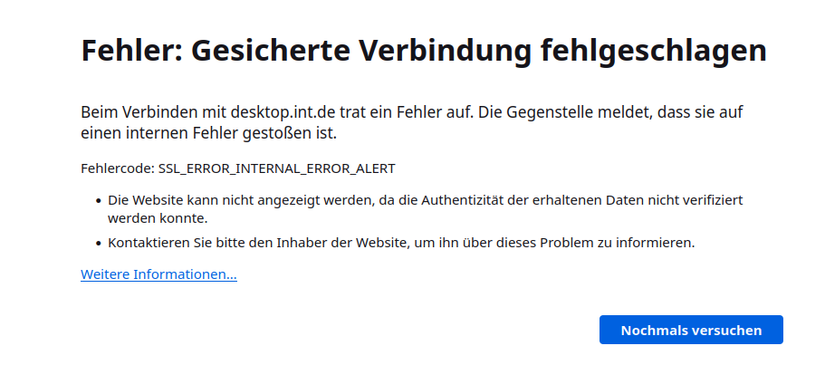

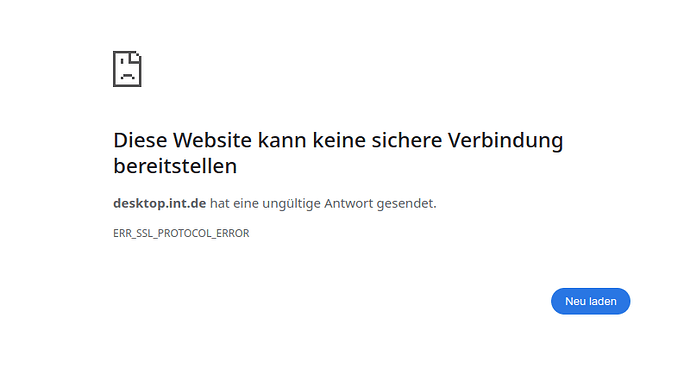

Das mit dem # hat leider nicht geklappt. Gleiche Meldung wie vorher.
Caddy Eintrag:
desktop.int.de {
  tls internal
  1. Bild: Firefox, 2. Bild: Chromium
