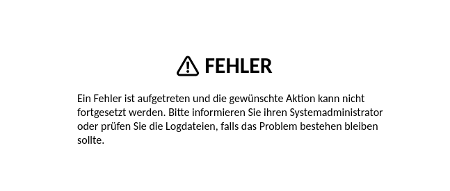

Sobalt ich auf die Verknüpfung im Portal klicke und mich anmelde lädt die Seite sehr oft neu. Dann lese ich: “LOGIN.INFO_IDP_REDIRECT_PENDING” danach “Bitte warten, Sie werden zum Inditätsprovider weiter geleitet” und dann wieder “LOGIN.INFO_IDP_REDIRECT_PENDING” und so weiter… Als Titel sehe ich dann manchmal “APP.NAME”. Hift das evtl.?

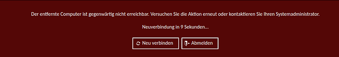

@Jean Die Kommandos haben etwas gebracht. Bekomme aber folgenden Fehler:
Bildschirmfoto_2025-02-24_09-52-14
Muss ich danach noch irgendwas machen?

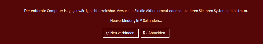

Gerade wollte ich wieder auf den Cloud Desktop hat nicht funktioniert. Hier der Log:

lädt der Desktop nicht, sondern es wird nur die Seite ständig aktualisiert.
