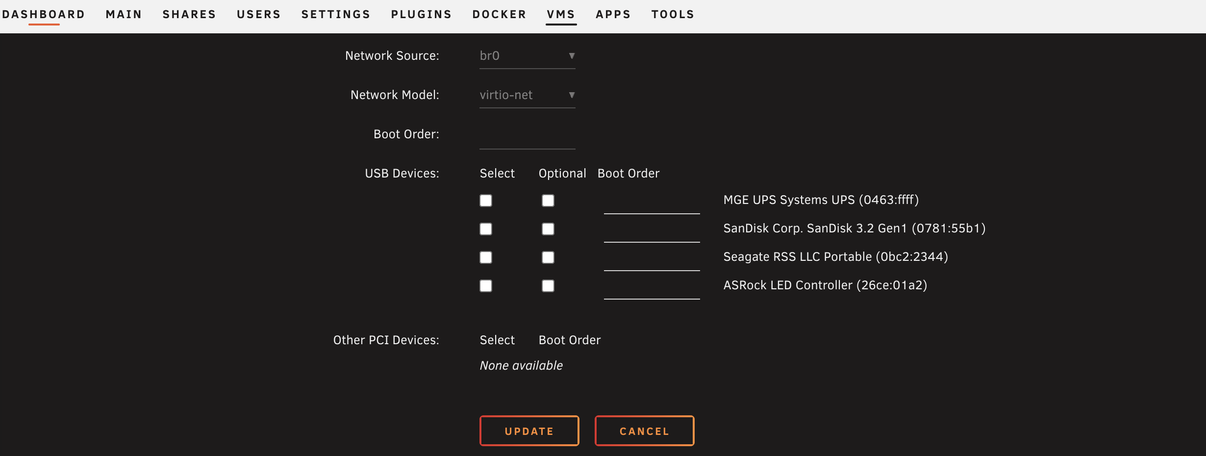

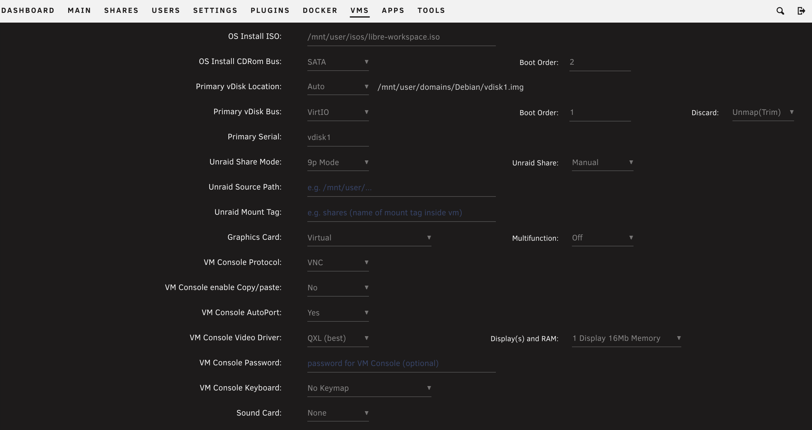

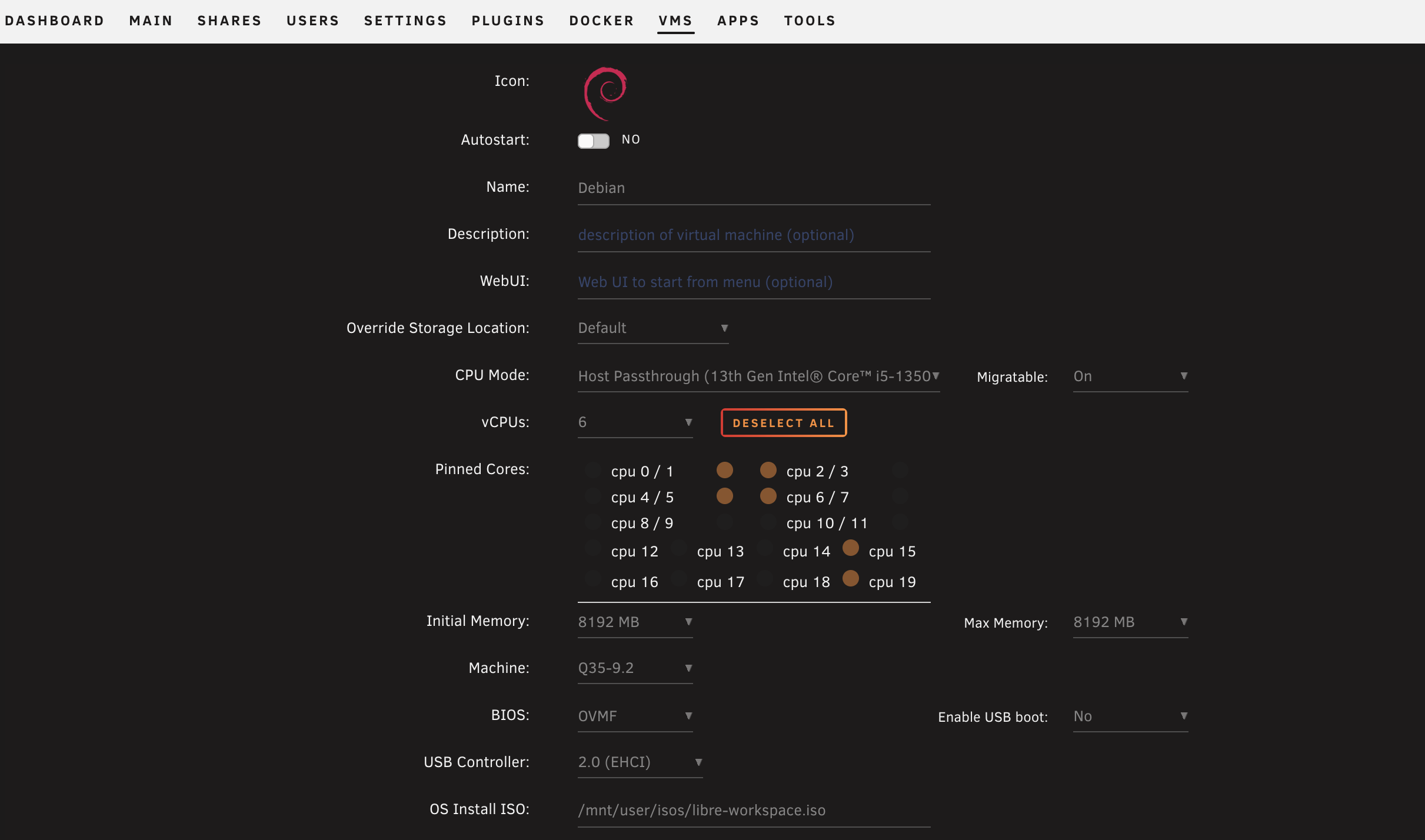

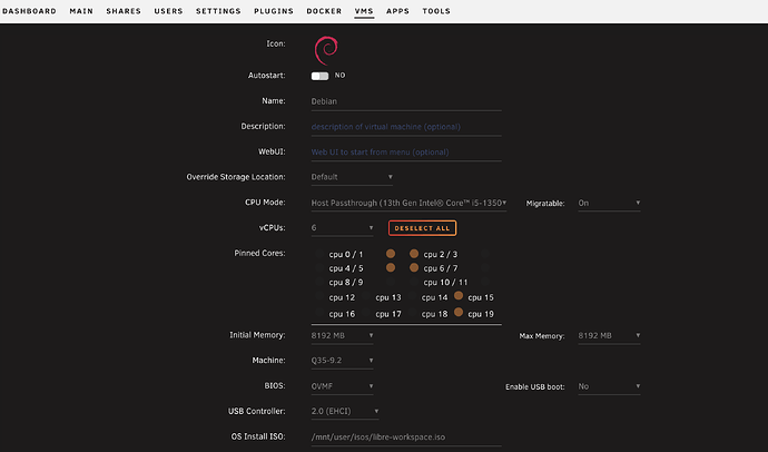

Also, ich hab den Server komplett neu aufgesetzt. Und ich habe wieder das gleiche Problem. Kann es sein, dass ich in der VM irgendwelche Einstellungen beachten muss, dass es funktioniert?
Anbei mal ein paar Screenshots von meinen Einstellungen…

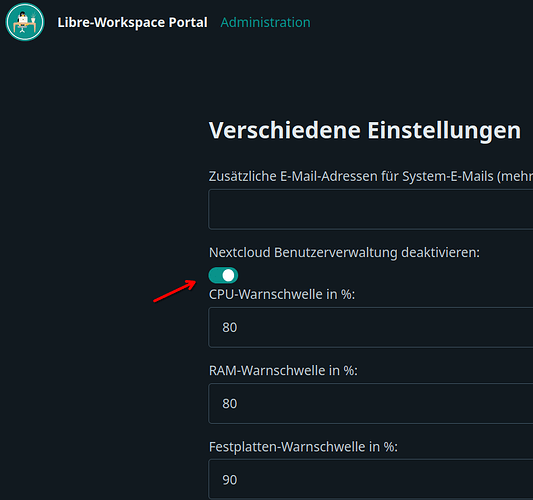

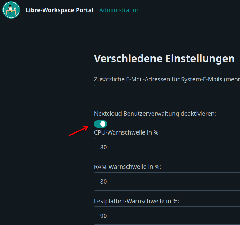

es gibt den “Schalter” Nextcloud Benutzerverwaltung ausschalten.
vielleicht hilft das ja.
Falls ich überlesen habe, dass das schon klar war, sorry.
Danke für den Hinweis. Kannte ich noch nicht. Aber hat leider nicht geholfen…
