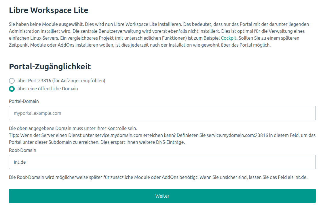

Bei meinem ersten Versuch habe ich im Installationsassistent alle Module abgewählt, weil ich noch nicht genau weiß welche Module ich brauche. Wenn dann die Domain abgefragt wird sieht der Bildschirm so aus
Ich gebe dort portal.meinedomain.de ein. Die Root Domain habe ich auf int.de gelassen.

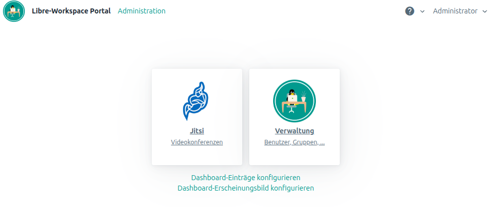

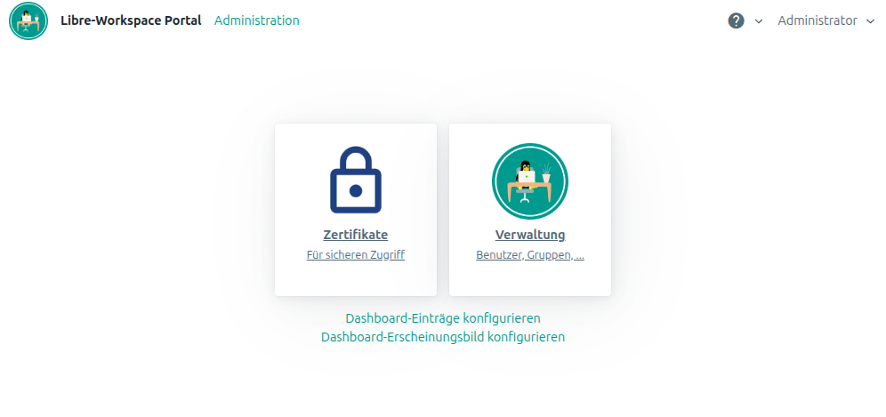

Die Installation läuft durch, das Portal ist erreichbar und sieht so aus:

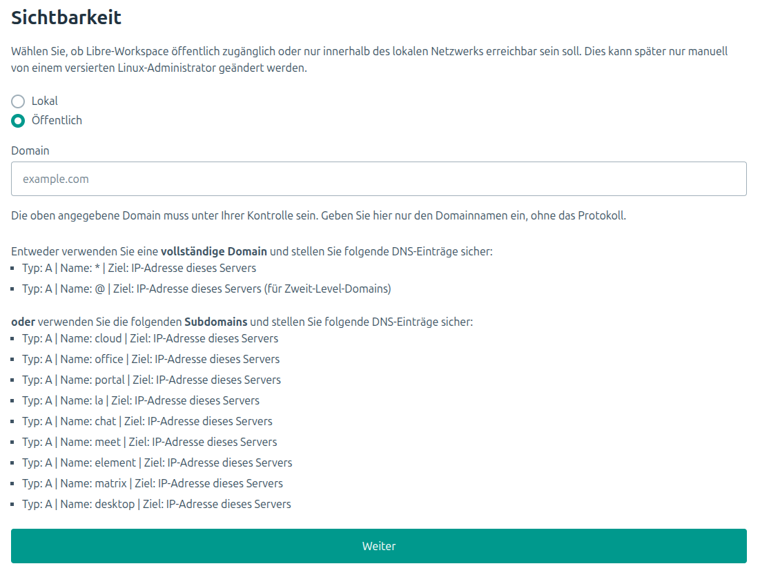

In einem zweiten Versuch (VPS vorher wieder neu installiert) habe ich ein Modul (Jitsi) ausgewählt.
Dann sieht der Bildschirm für die Domain-Eingabe so aus:

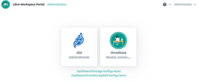

Hier habe ich dann nur meinedomain.de eingeben. nach der erfolgreichen Installation sieht das Dashboard im Portal so aus.

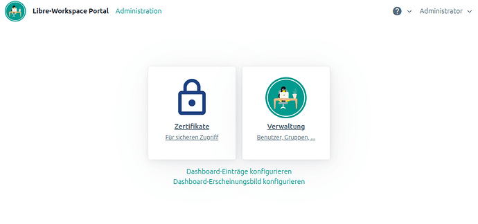

Warum gibt es die Kachel mit den Zertifikaten nur bei der Lite Version?
Der Link der Zertifikatskachel läuft bei mir ins Leere. Das Portal scheint aber trotzdem zu funktionieren. Braucht man diese Zertifikate im “Normalfall” oder nur für besondere Einsatzfälle?

Libre Workspace Lite sollte nur installiert werden, wenn man nur das Portal nutzen möchte und bspw. kein zentrales Nutzermanagement, etc. braucht.
Die Kachel Zertifikate gibt es, weil Du die Root Domain auf int.de gelassen hast, was automatisch als interne domain gezählt wird. Du solltest als Root-Domain meinedomain.de definieren, dann fällt dieser Punkt weg.
Wenn Du einen “normalen” Libre Workspace installieren möchtest, empfehle ich mindestens ein “Alibi” Modul wie bspw. Jitsi auszuwählen, dann wird die volle Installation getriggered :slight_smile:
