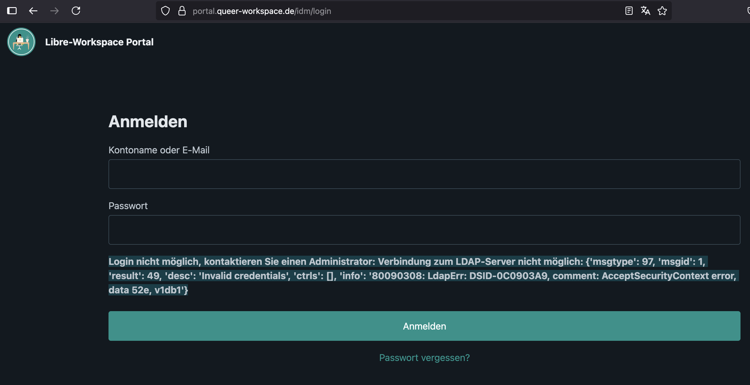

Login nicht möglich, kontaktieren Sie einen Administrator: Verbindung zum LDAP-Server nicht möglich: {‘msgtype’: 97, ‘msgid’: 1, ‘result’: 49, ‘desc’: ‘Invalid credentials’, ‘ctrls’: [], ‘info’: ‘80090308: LdapErr: DSID-0C0903A9, comment: AcceptSecurityContext error, data 52e, v1db1’}
Gerade frisch installiert auf einem VPS 1000 von Netcup
Debug
https://paste.yunohost.org/bokociwalu.kotlin
Kannst Du mal
systemctl status samba-ad-dc
eingeben?

Kann das damit zusammenhängen das der Domainname zu lange ist?
Ich checke das mal bei einem neuen System.
Nein, das sollte er eigentlich händeln.
Also eben nochmal durchgecheckt, bei meinem Test lief jetzt alles.
Kannst Du mal die Systeminformationen teilen?
Gerne auch per PM
PS: Ansonsten wenn das nicht geht würde mich die portal.conf und die /etc/hosts sowie ein Auszug von ip a interessieren. Die /etc/samba/samba.conf wäre auch nicht schlecht :slight_smile:
Änderungen im Profil (Administrator) werden nicht gespeichert
Ist die v0.10 zur fresh-install geeignet, oder als “upgrade” einer bestehenden Instanz gedacht?
Die v0.10 scheint auf jedenfall den DC nicht korrekt zu promoten.
Willkommen im Forum :slight_smile:
Für beides am Ende.
In meinem Test hat alles geklappt, aber ich schaue mal, was unsere Tests unterscheidet.
