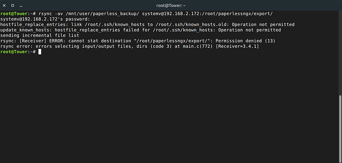

Hallo, ich habe auf einem anderen Server bereits Paperless NGX seit einigen Jahren laufen. Nun würde ich das ganze gerne zu Libre Workspace umziehen. Ich habe mit auf dem alten Server eine export.tgz als Sicherung erstellt. Nun wollte ich diese auf Libre Workspace in den Ornder /root/paperlessngx/export kopieren. Ich versuche es mit diesem Befehl:
rsync -av /mnt/user/paperless_backup/ systemv@192.168.2.172:/root/paperlessngx/export/
Aber das klappt nicht, scheinbar aus Zugriffsrechten.
Wie bekomme ich meine Datei in den Exportordner. Und wie genau muss der Befehl zum Datenimport lauten?
Ich hoffe, das hat schon einmal jemand gemacht und kann mir weiter helfen.
Systemv kann nicht direkt auf den root Ordner zugreifen.
Am besten auf /home/systemv kopieren und dann von dort aus auf root.

Kaum bastelt man 6h rum und bekommt nen guten Tipp, schon funktioniert es… Vielen Dank! Hat geklappt. Habe mein Paperless migriert. Morgen setzte ich dann noch einen Ubuntu-Server auf und richte noch Backups ein. Dann sollte alles passen.
