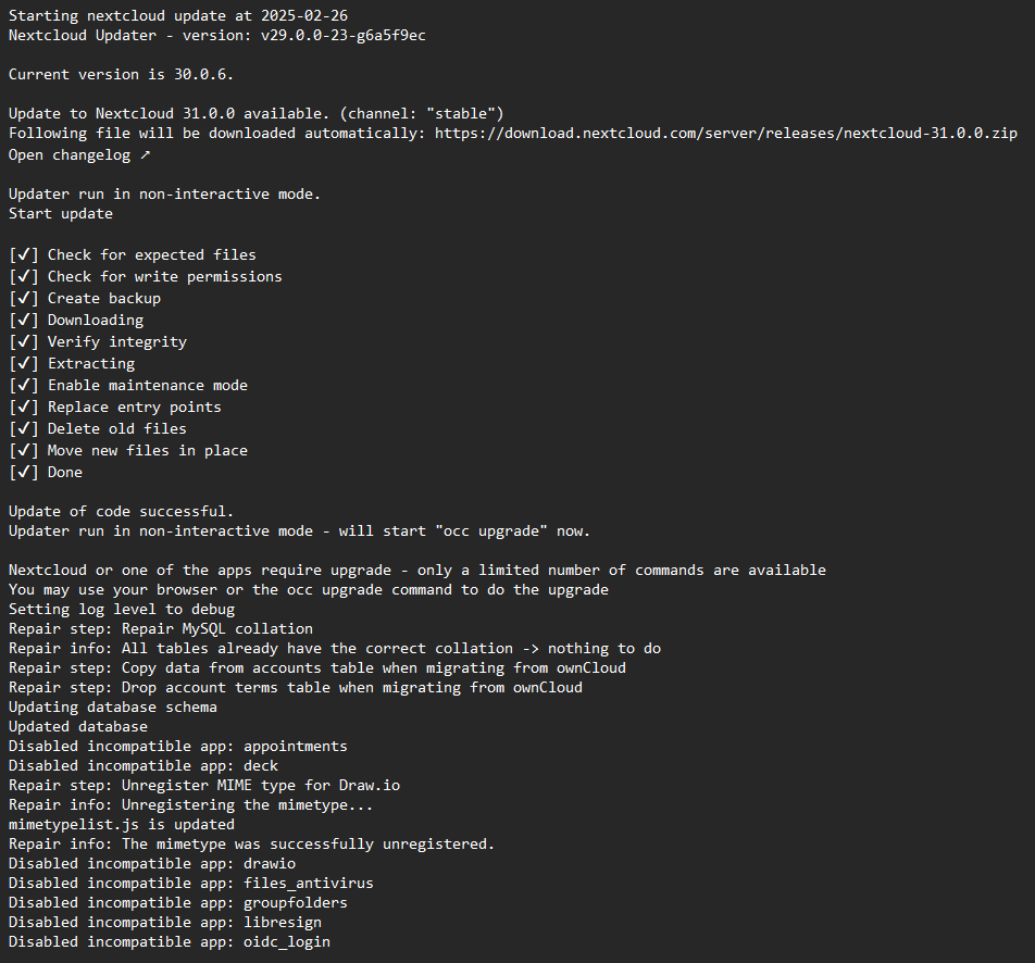

Ich habe gestern Abend festgestellt, dass die OIDC Verbindung zu Nextcloud nicht mehr funktioniert. Mit dem Administrator Zugang kann ich mich direkt an der Nextcloud anmelden. Allerdings erscheint nicht die OIDC Anmeldeseite sondern die Nextcloud Anmeldung.
Hat das noch jemand? Ich vermute, es ist mit dem Upgrade auf Nextcloud 31.0.0 passiert ist.

So, jetzt bin ich wieder zuhause, und konnte mal ins Log-File schauen - ich glaube, dass ist gar nicht gut (ist nur ein Auszug, aber die letzte Zeile ist vermutlich die Ursache).
Starting nextcloud update at 2025-02-26
Nextcloud Updater - version: v29.0.0-23-g6a5f9ec
Current version is 30.0.6.
Update to Nextcloud 31.0.0 available. (channel: "stable")
Following file will be downloaded automatically:
https://download.nextcloud.com/server/releases/nextcloud-31.0.0.zip
Disabled incompatible app: oidc_login

Welche App wird denn in Nextcloud für OIDC genutzt, die scheint das Upgrade nicht überlebt zu haben :frowning:
Ist das diese hier?
OIDC Identity Provider
Version 1.4.0, AGPL-lizensiert
Danke Dir!
Diese App hier. OpenID Connect Login - Apps - App Store - Nextcloud
Kann noch einen Moment mit der Version dauern, aktuell ist sie noch nicht für die 31 veröffentlicht.
Hast Du die Version selber aktualisiert oder wurde sie durch den automatischen Updater aktualisiert?
danke für die schnelle Rückmeldung - die Nextcloud ist im Autoupdater - das sollte ich vielleicht besser ausstellen :slight_smile:

Soeben wurde OIDC aktualisiert. Nach einem Neustart der Nextcloud konnte ich die App wieder aktivieren und violá die Anmeldungen der Benutzer funktioniert wieder.
