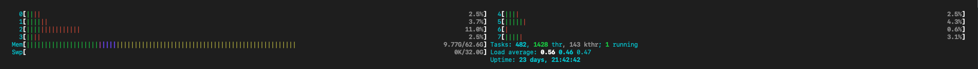

Ich habe meinen LW auf nem fetten Server im RZ stehen und er langweilt sich teilweise.
        _,met$$$$$gg.          root@la
     ,g$$$$$$$$$$$$$$$P.       -------
   ,g$$P""       """Y$$.".     OS: Debian GNU/Linux 13 (trixie) x86_64
  ,$$P'              `$$$.     Host: ESPRIMO-FTS
',$$P       ,ggs.     `$$b:    Kernel: Linux 6.12.73+deb13-amd64
`d$$'     ,$P"'   .    $$$     Uptime: 23 days, 21 hours, 41 mins
 $$P      d$'     ,    $$P     Packages: 634 (dpkg)
 $$:      $$.   -    ,d$$'     Shell: bash 5.2.37
 $$;      Y$b._   _,d$P'       Terminal: /dev/pts/0
 Y$$.    `.`"Y$$$$P"'          CPU: Intel(R) Core(TM) i7-7700 (8) @ 4.20 GHz
 `$$b      "-.__               GPU: Intel HD Graphics 630 [Integrated]
  `Y$$b                        Memory: 10.53 GiB / 62.59 GiB (17%)
   `Y$$.                       Swap: 0 B / 31.97 GiB (0%)
     `$$b.                     Disk (/): 94.54 GiB / 435.77 GiB (22%) - ext4
       `Y$$b.                  Local IP (enp0s31f6): hierdieipadresse/26
         `"Y$b._               Locale: en_US.UTF-8
Aber für dein Vorhaben sollte er reichen.
