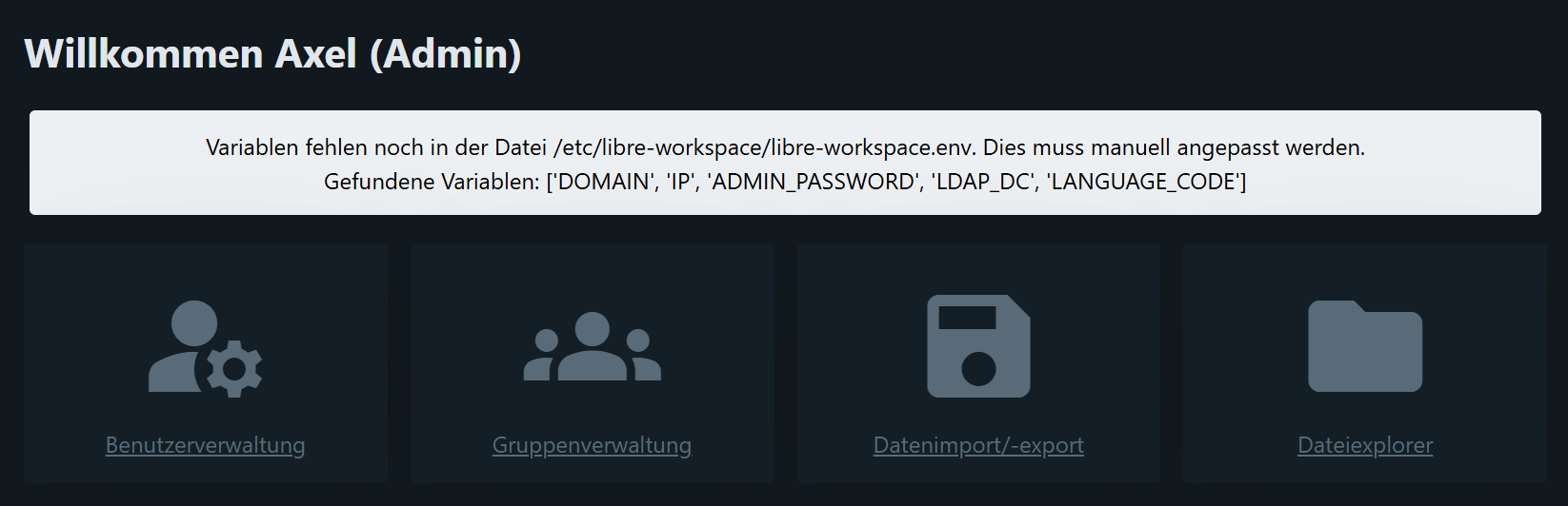

Ich habe Libre Workspace erfolgreich in der Cloud installiert.
Allerdings erhalte ich in der Verwaltung immer diese Meldung:
Variablen fehlen noch in der Datei /etc/libre-workspace/libre-workspace.env. Dies muss manuell angepasst werden. Gefundene Variablen: [‘DOMAIN’, ‘IP’, ‘ADMIN_PASSWORD’, ‘LDAP_DC’, ‘LANGUAGE_CODE’]
Was will mir diese Meldung sagen? Gibt es noch weitere Variablen, außer den 5 offiziellen? Diese sind alle korrekt gesetzt? Berechtigung?
Ist noch das Original. Habe nix geändert. Ich habe direkt noch der Installation ein Backup gemacht und dort stehen die gleichen Einträge. Im Prinzip scheint auch alles korrekt zu funktionieren. Nur die Meldung verunsichert.

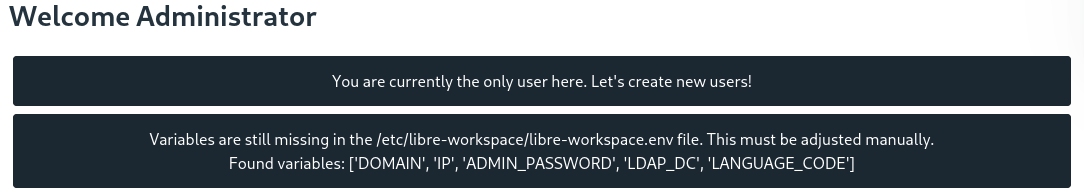

Moin! Ich habe genau die gleiche Meldung nach einer frischen Instalation vom Li-Wo am 05.08.25, keine Ahnung was verkehrt lief und wie ich es korregieren kann. Danke für eure Hilfe.
LG ePoint
…und diese Werte stehen in der .env:
export DOMAIN=procura-ev.de
export IP=212.227.102.165
export ADMIN_PASSWORD=“*************”
export LDAP_DC=dc=procura-e,dc=de
export LANGUAGE_CODE=de

Hallo, bei mir erscheint die oben angegebene Meldung NUR, wenn ich die E-Mail über die E-Mail-Konfiguration konfiguriert habe. Ich habe eine eigene Mail-Adresse für die technische Mail über meinem Hosting-Anbieter richtig eingerichtet. Dies ist bei mir nach der Neuinstallation (vor ein paar Wochen) eingetreten - Bin von Ubuntu-Unterbau auf Debian-Unterbau gewechselt, durch Kompatibilitäts-Gründen.
Hallo Niklas,
guter Punkt Wenn ich darüber nachdenke, trat diese Meldung das erste Mal nach Konfiguration der E-Mail auf und ist seit diesem Zeitpunkt nicht wieder verschwunden.
Danke Dir!
Ich habe es auch mit und ohne Anführungszeichen in der LDAP_DC-Zeile versucht - ohne Änderung.
Hat jemand schon eine Lösung für das Problem gefunden?
Auch wenn alles normal zu funktionieren scheint, würde ich eine solche Fehlermeldung gern lösen, bevor ich den Server “produktiv” nutze (also mit Daten befülle).
