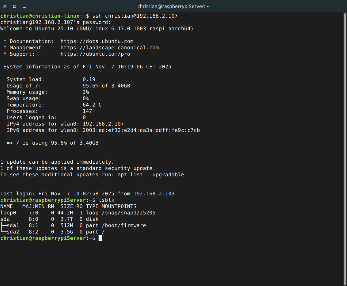

Hallo, ich möchte mir einen Ubuntuserver auf einem Pi5 einrichten. Dieser soll nur für die Sicherung von LW mit Borgbackup funktionieren. Nun habe ich an den Pi5 eine SSD mit 4TB per USB3 angeschlossen. Auf dieser habe ich vorher mit dem Raspberry Pi Imager Ubuntu Server aufgespielt. Der Raspi startet auch und ist per SSH verbunden. Aber ich habe nicht die 4TB als Speicher zur Verfügung. So wie ich das lese. hat er auf der Festplatte eine Partition mit 3.5G erstellt, welche nun fast voll ist. Nun habe ich versucht, diese Partition sda2 zu vergrößern. Mit ```
sudo resize2fs /dev/sda2 3700G
Aber das hat nicht funktioniert.
Kennst sich jemand damit aus? Wie bekomme ich die Festplatte so eingestellt, dass ich sie nutzen kann. Aktuell kann ich nicht mal alle Updates (sudo apt upgrade) einspielen, weil zuwenig Speicher übrig ist.
Am besten notfalls mit einer Live-Iso und dann Gparted starten :slight_smile:
Ansonsten resize2fs /dev/sda2 100% könnte auch funktionieren.
