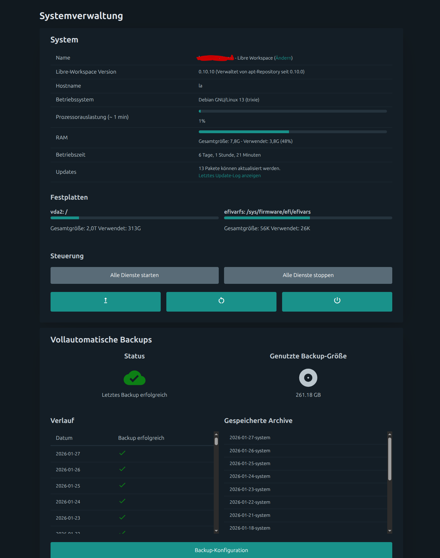

mir fällt seit einiger Zeit auf, dass bei mir Pakete aktualisiert werden konnen. Bis gestern waren es 9, aktuell sind es 13. Ich dachte eigentlich, dass diese automatisch aktualisiert werden. Ich bilde mir auch ein, dass dies früher mal funktioniert hat.
Ein manuelles Installieren funktioniert allerdings nicht…
Was kann man tun???

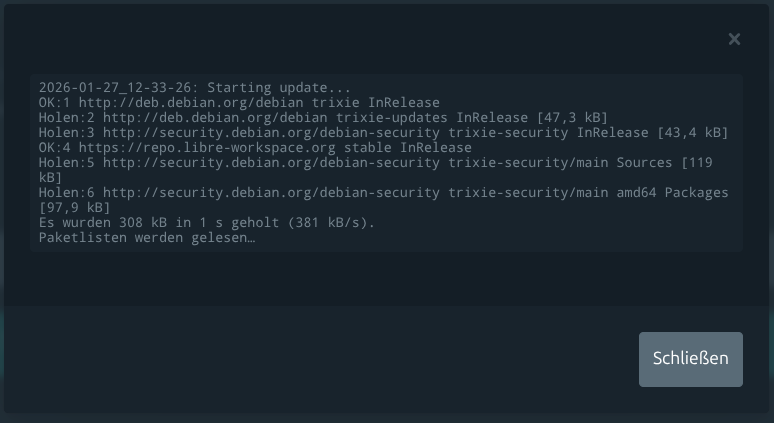

Mit welchen Befehlen Update ich das System? sudo apt update und sudo apt upgrade funktioniert nicht…
Genau diese Befehle sind es.
Was für Fehlermeldungen erhältst Du?
Sudo apt update hat funktioniert. Bei Sudo apt upgrade kam eine Meldung, dass ich was manuell ausführen muss… Das hat gestern nicht funktioniert. Heute früh aber dann schon. Er hat irgendetwas installiert und dann konnte ich sudo apt upgrade ausführen. Es kam dann ein blaues Fenster, wo ich dann nicht genau wusste, was ich alles auswählen soll. Ich hab dann einfach OK gewählt. Nun ist alles auf dem neuesten Stand und scheint zu funktionieren…
