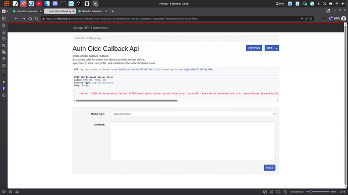

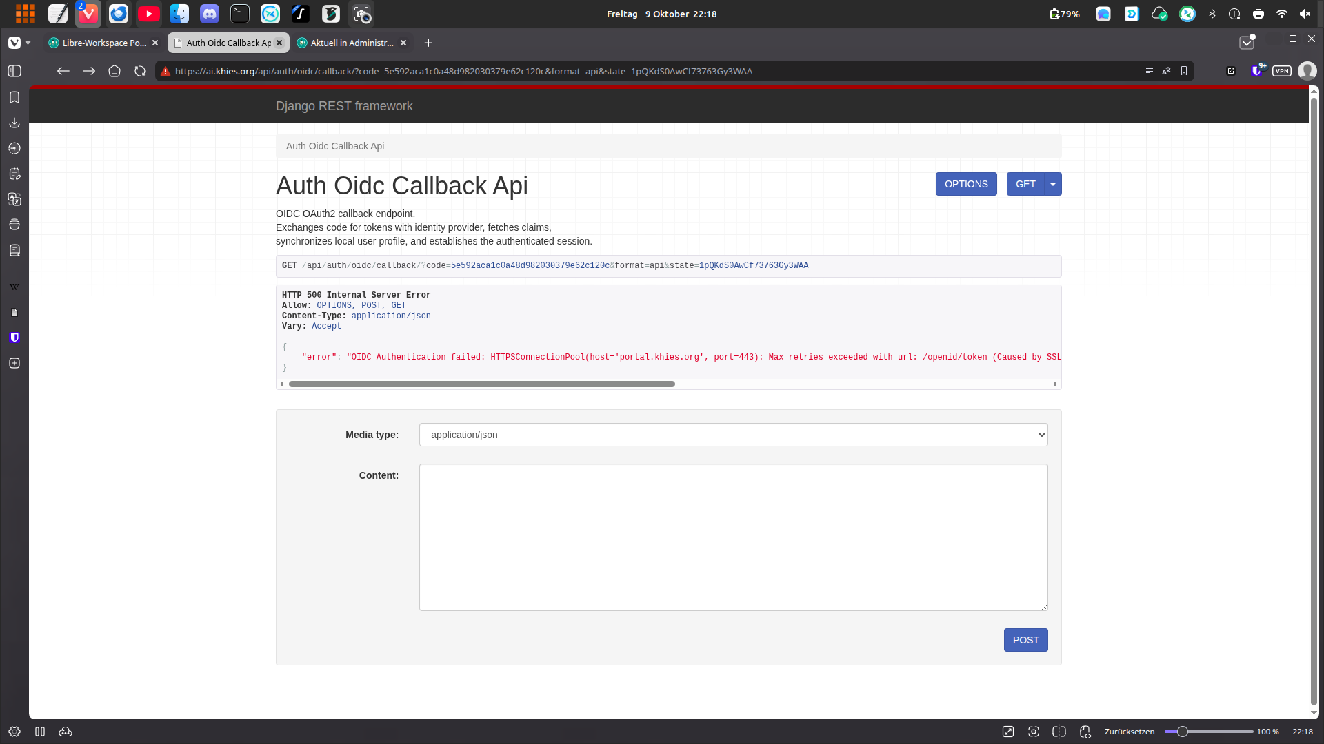

Bekomme folgende Fehlermeldung beim Start von LWS Ai. Hoste den Server zu Hause nicht über die Cloud.
Kann mir jemand helfen?
Vielen Dank
Beste Grüße Kalle
Hänge mich mal hier mit rein habe das selbe proplem wie Kalle.
Hier mal die komplette error-meldung:
“error”: “OIDC Authentication failed: HTTPSConnectionPool(host=‘portal.int.de’, port=443): Max retries exceeded with url: /openid/token (Caused by SSLError(SSLCertVerificationError(1, ‘[SSL: CERTIFICATE_VERIFY_FAILED] certificate verify failed: unable to get local issuer certificate (_ssl.c:1144)’)))”
