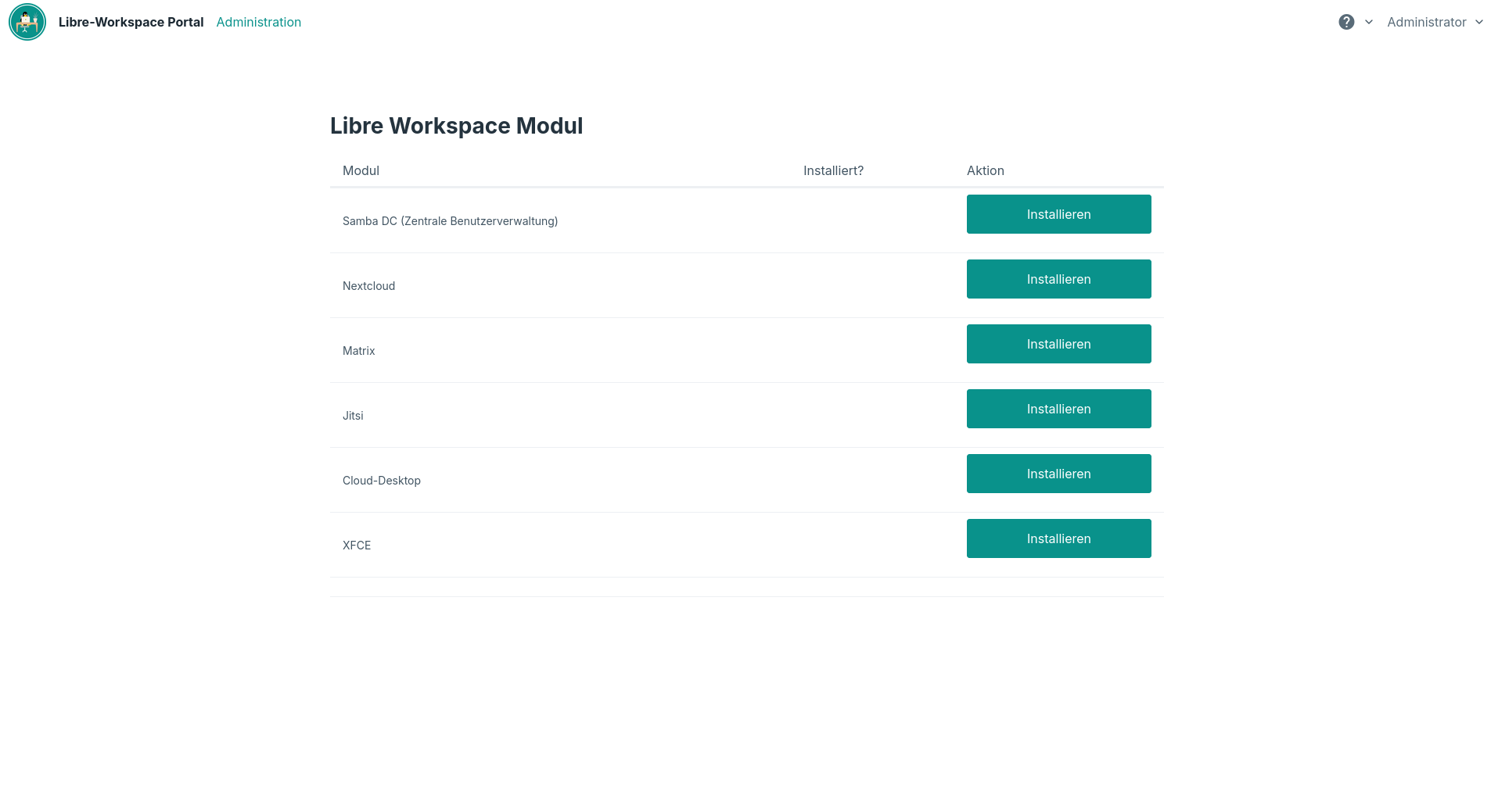

ich habe auf einem VPS von OVH (VPS-2) mit Debian 13 versucht Libre Workspace zu installieren. Die Installation ist soweit durchgelaufen und ich habe alle Module weggenommen und damit die Lite Version installiert. Leider kann ich jetzt nicht den SambaDC nachinstallieren. Da kommt dann folgende Meldung:
Samba DC is already installed. Aborting setup. Remove all samba components first before running this script.
Aber es ist nirgendwo die Benutzeradministration zu sehen
Und es wird auch gesagt das SambaDC nicht installiert ist.
Also was mache ich verkehrt. Habe in der Zwischenzeit versucht Nextcloud zu installieren und da knna ich mich dann nicht anmelden.
Hat jemand eine Idee?
