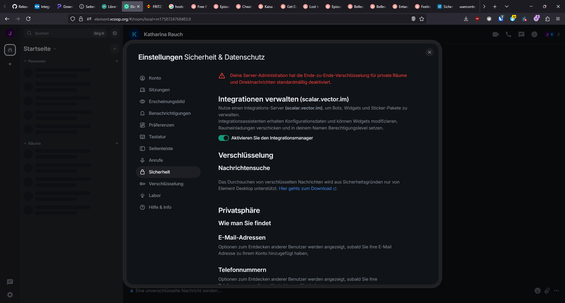

Na ja, auch nur so semi. Element meckert da unterm Sicherheits-Tab des Benutzers, dass der Admin die Verschlüsselung von privaten Räumen und Gesprächen deaktiviert hätte. … Und die Verschlüsselung klappt auch tatsächlich nicht.
Das ist auch so gewollt.
Die Verschlüsselung kann man in jedem Raum in den Einstellungen einstellen.
Warum ist die standardmäßig deaktiviert?: Viele Nutzer tendieren dazu Ihren Sicherheitsschlüssel zu verlieren, damit sind dann alle bisherig gesendeten Nachrichten “weg”. Und es läuft ja sowieso alles auf der eigenen Hardware.

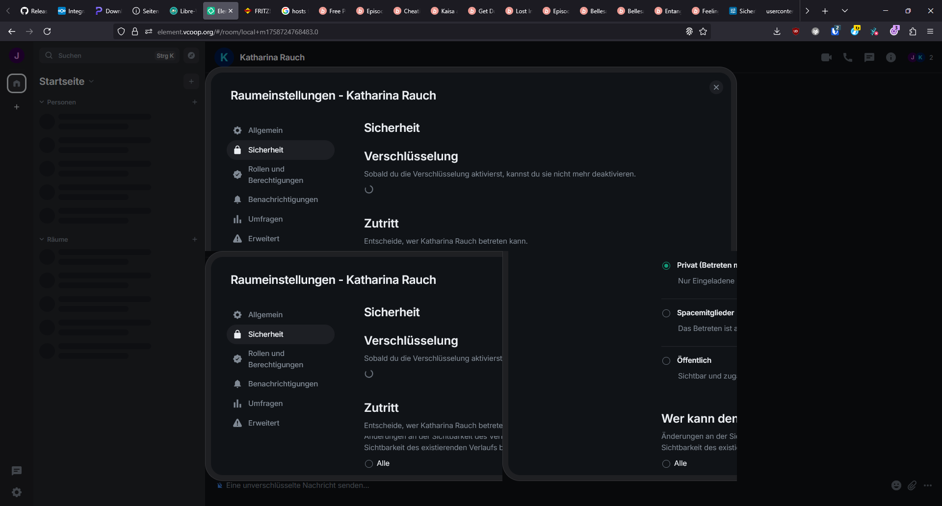

Das ist gewollt? Auch, dass es unverändert auftritt, wenn das Folgende in der homeserver.yaml steh? encryption_enabled_by_default_for_room_type: all
Und nein, das kann man nicht im Raum einstellen. Da dreht sich nur unaufhörlich ein Rad.
Das ist in einer .well-known vom Matrix-Server eingestellt. Unter /var/www müsste das liegen.
Gerne nochmal in einem anderen Tab probieren, in der Regel haben wir keine Probleme, Räume zu verschlüsseln.
