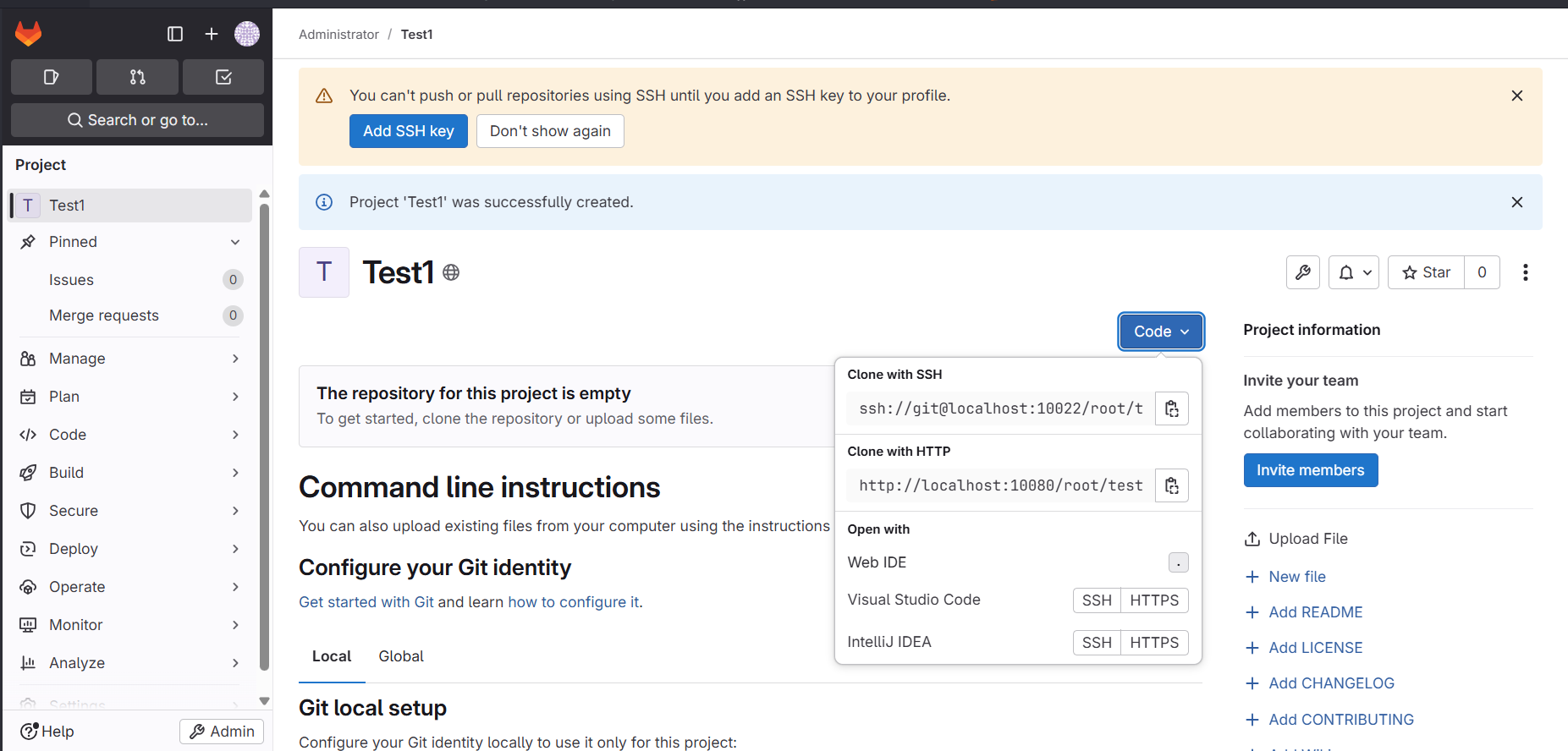

-Datei installiert und ein Repository erstellt, das ich auf öffentlich gestellt habe.
Beim Versuch, das Repository per HTTPS oder SSH zu klonen, wird jedoch localhost anstelle meiner konfigurierten Domain angezeigt. Auch lokal auf meinem PC tritt dabei ein Fehler auf.

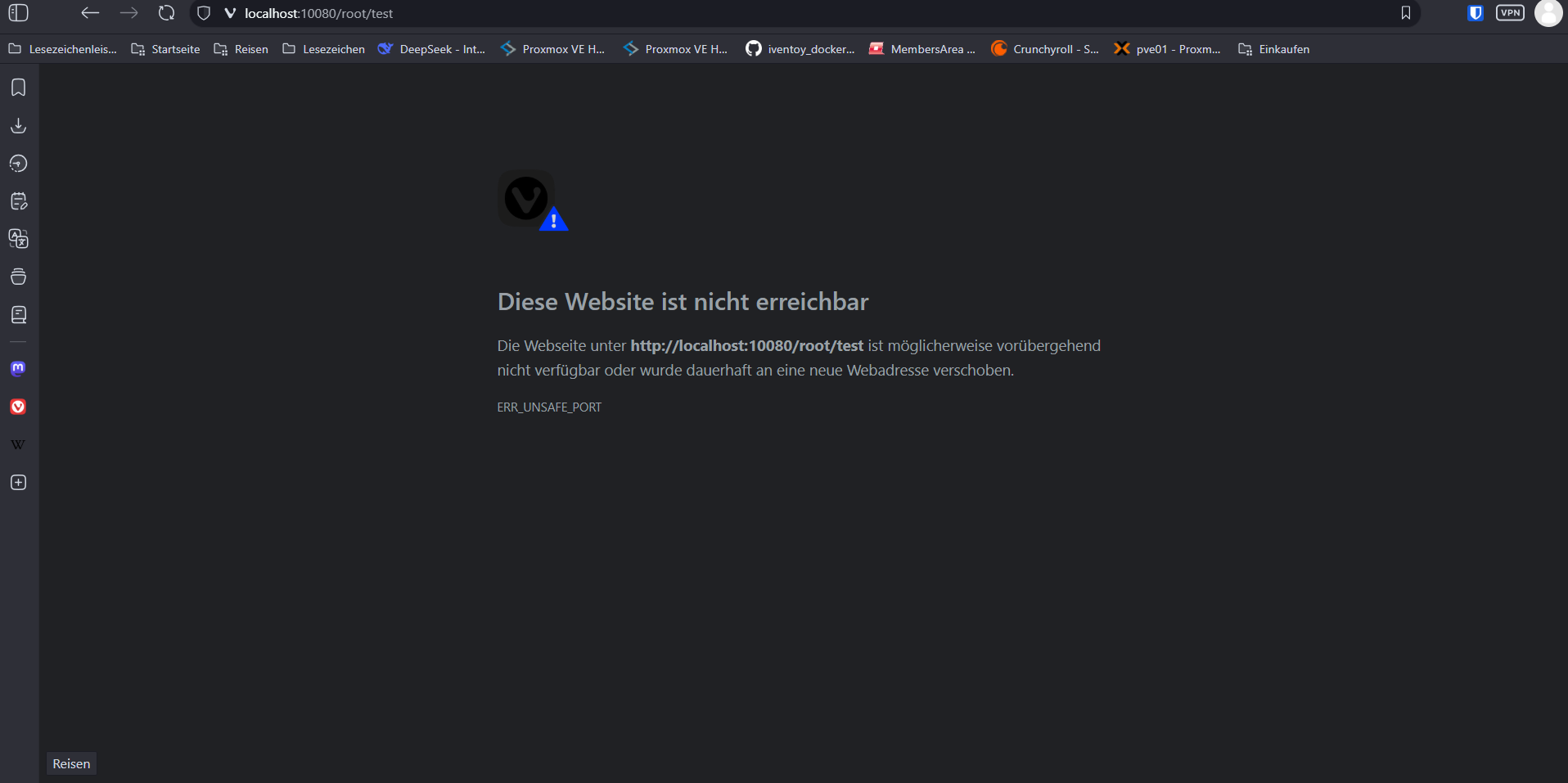

Wenn ich im Webinterface auf das Repository klicke, werde ich zur URL
http://localhost:10080/root/test weitergeleitet.
Diese Seite kann jedoch nicht geladen werden, stattdessen erscheint folgende Fehlermeldung:
Diese Website ist nicht erreichbar
Die Webseite unter http://localhost:10080/root/test ist möglicherweise vorübergehend nicht verfügbar oder wurde dauerhaft an eine neue Webadresse verschoben.
ERR_UNSAFE_PORT

Du musst in der Gitlab Admin Area unter den Settings → General, ihm sagen, dass die Domain für git clone gitlab.domain.xx sein soll.
Habe das Problem mit dem Image von Sameersbn leider auch. Diese Probleme wären jedoch mit dem offiziellen Image von GitLab gelöst.
Danke, dann weiß ich für die Zukunft Bescheid. Ich habe inzwischen ein paar Dienste auf einen anderen Server ausgelagert (darunter auch GitLab), da der ursprüngliche Server überlastet war.
