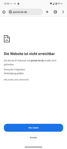

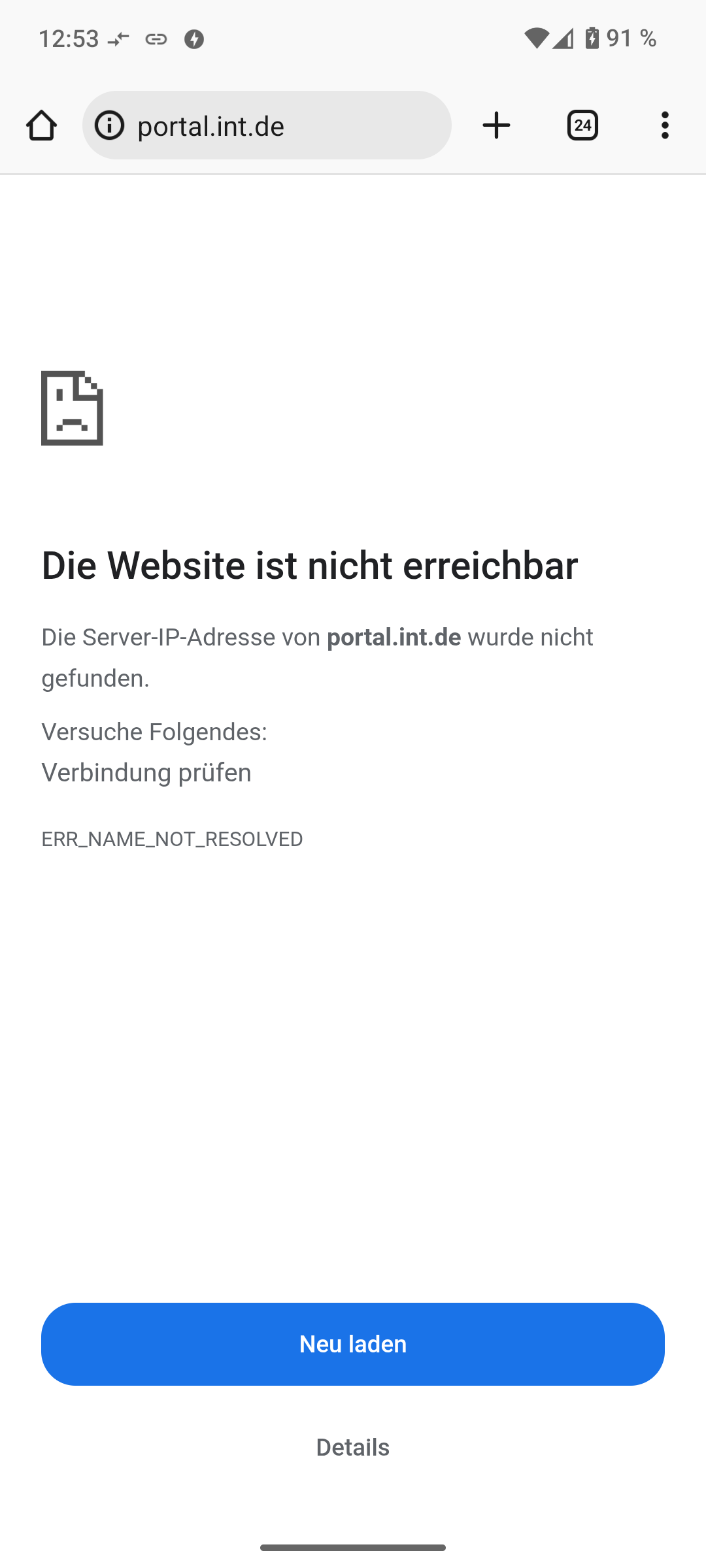

ich habe auf meinem Pixel 7a mit GrapheneOS die Einstellungen jetzt auch so gemacht wie Jean, nur auch nach 24 Stunden sagt Chrome, dass die IP Adresse von “portal.int.de” nicht gefunden wurde. Fehler: ERR_NAME_NOT_RESOLVED. Hat jemand da noch eine Lösung woran das liegen könnte? Zertifikat habe ich von meinem Computer auf mein Handy kopiert und anschließend auf dem Handy installiert.
Hier der Fehler:

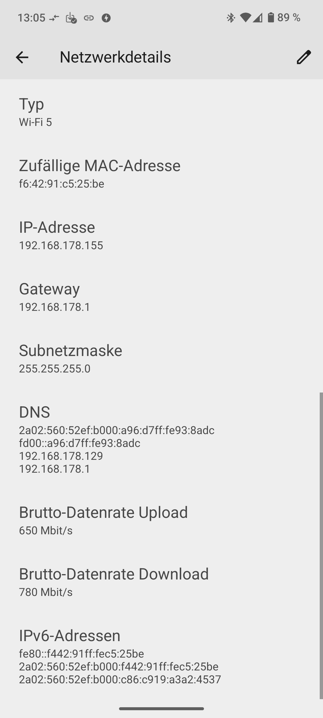

Und hier die Konfiguration (ich habe eine Fritz!Box zu Hause stehen):
Hoffe die Infos helfen.
Auf dem Smartphone immer blöd. Denn für die darstellung dieser Domain im internen Netzwerk muss man die hosts datei anpassen. Auf dem Smartphone aber nicht ohne weiteres machbar.
Vielleicht hat sich einiges geändert. Dazu muss ich sagen, das Video kenne ich nicht.
Als DNS-Server kannst Du mal probieren sowohl im Handy als auch auf deinem Router die IP-Adresse des Libre Workspaces einzutragen.
Ah okay.
Muss ich dann einen lokalen DNS Server einrichten oder wie geht das in der FritzBox? Habe das noch nie gemacht…
Die Sektion: Lokalen DNSv4-Server einrichten
Sollte die richtige sein.
