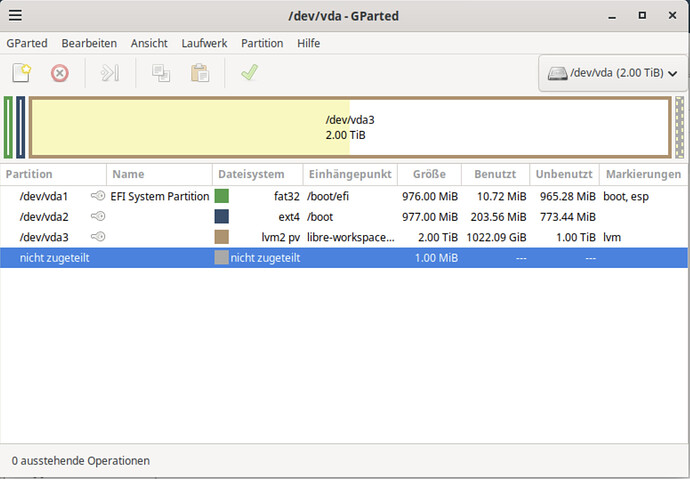

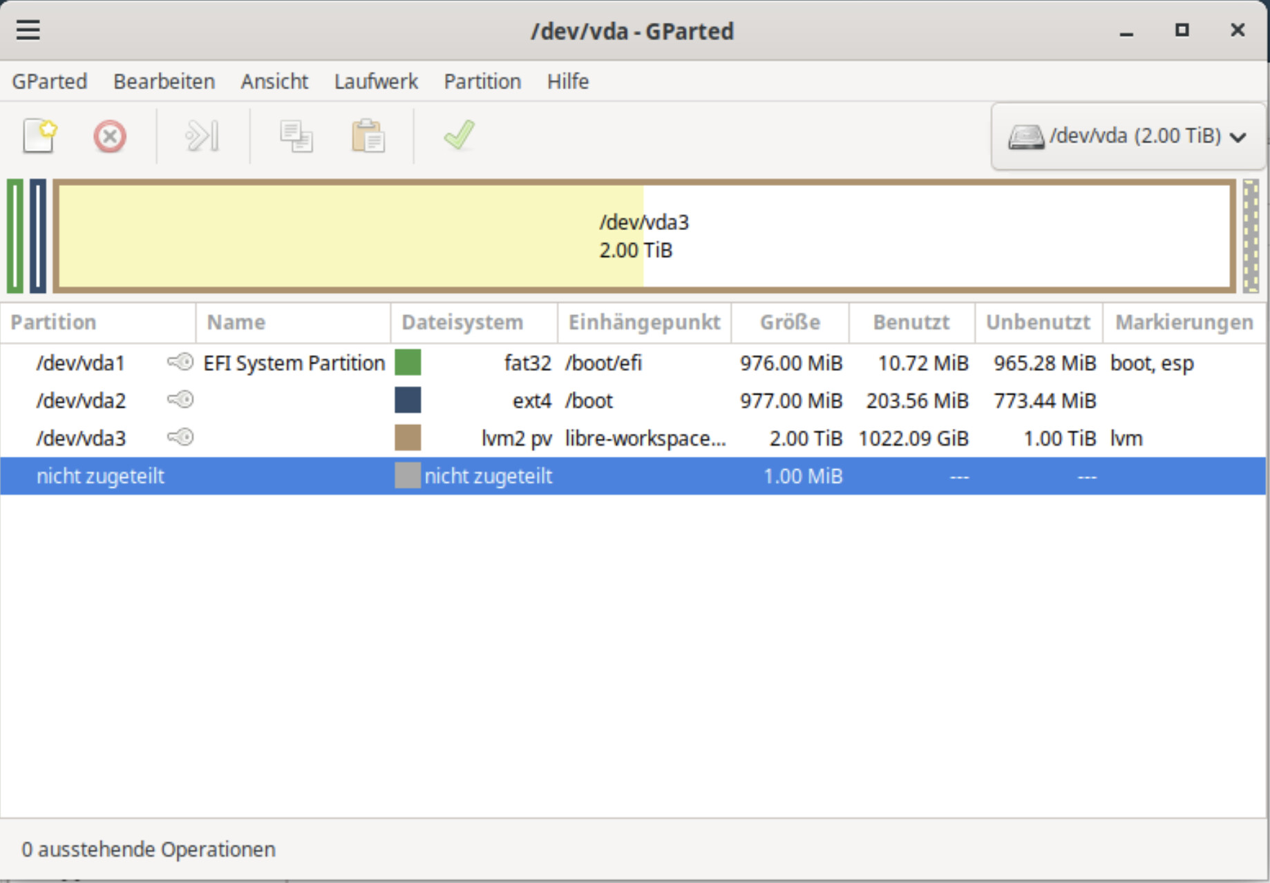

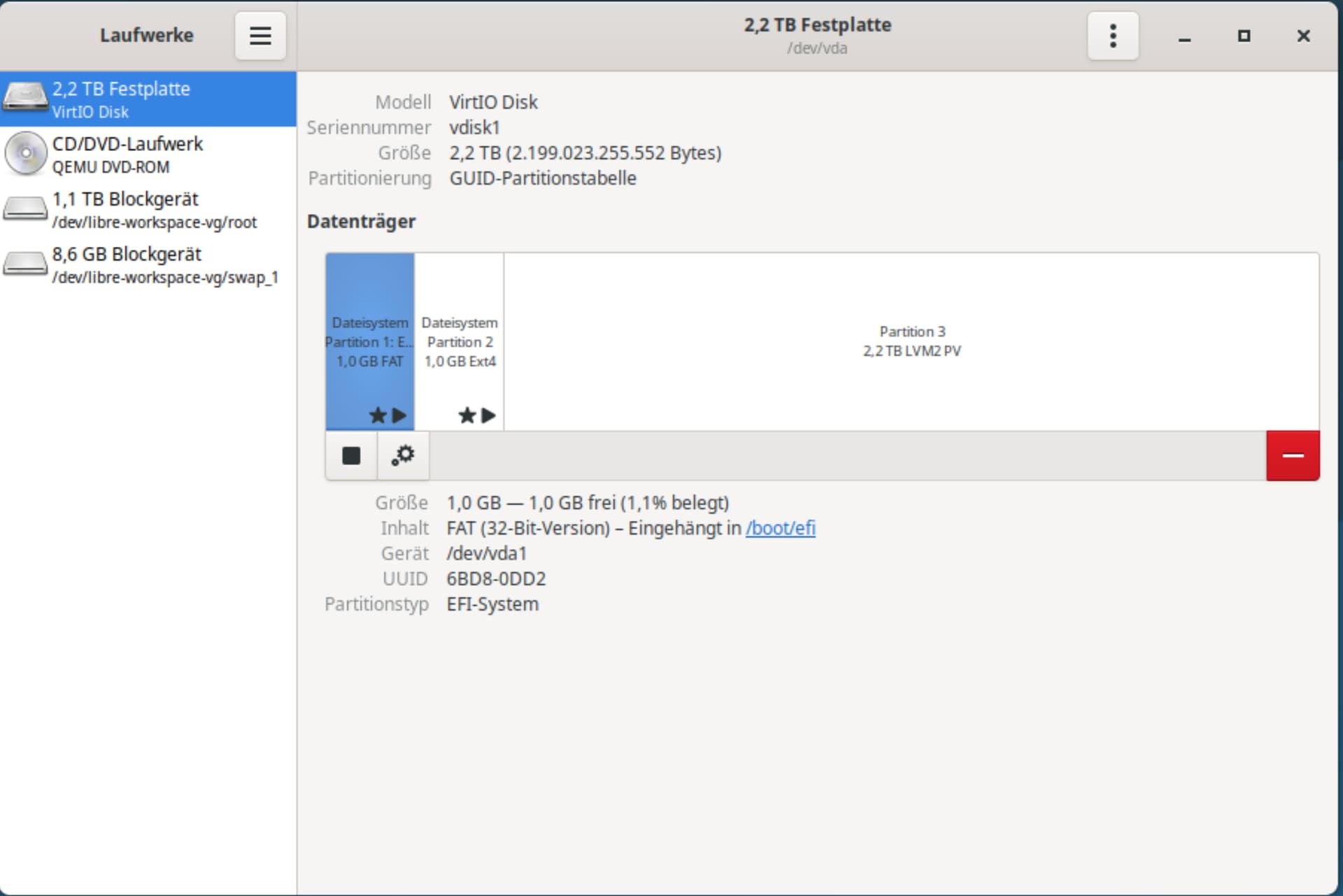

Hallo, das hat leider nicht geklappt. Wenn ich auf die VM über VNC zugreife, dann habe ich dort ein Debian. Dort habe ich gparted über das Terminal installiert und konnte so die Partition vergrößern. Wird mir unter Laufwerke auch richtig angezeigt. Ich habe die VM auch danach neu gestartet, aber unter LW als auch in der Nextcloud wird mit weiterhin nur die vorherige Speichergröße angezeigt…

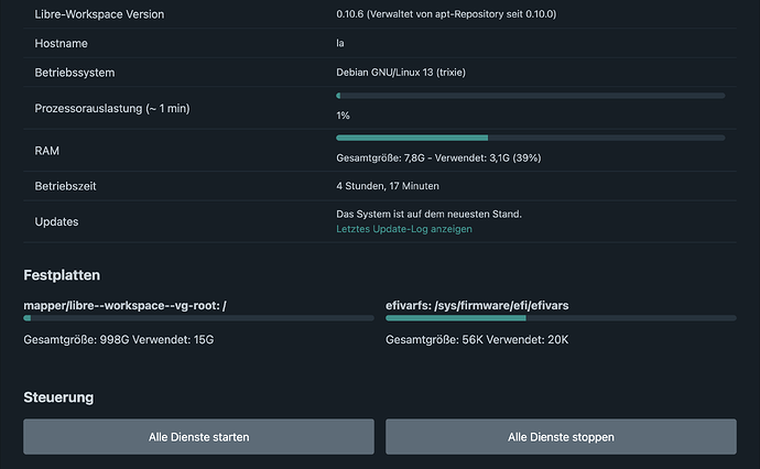

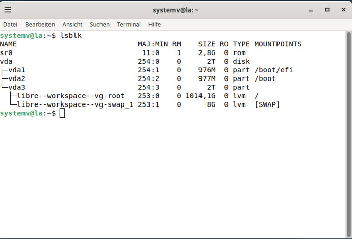

Gerne mal die Ausgabe von “lsblk” oder den Screenshot von der Festplattenauslastung im Libre Workspace Portal teilen
Anbei der Screenshot von “lsblk” sowie von Gparted und Laufwerke…
Ich bin Linux Neuling… Ich vermute, da liegt der Fehler…
Edit: Und noch von LW
Ahh, da ist noch ein LVM dazwischen.
Am besten nochmal selber nachsehen, wie das geht.
Aber ich würde es so machen:
lvextend -l +100%FREE /dev/mapper/libre--workspace--vg-root
