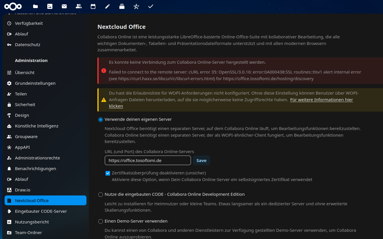

das hier wird unter Administration - Nexcloud Office gemeldet:
Hilft das weiter?
Gruß, Torsten

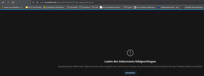

ich bin glaube ich etwas weiter gekommen.
Zunächst war der websocket support im NPM nicht aktiviert. danach kam dann diese Fehlermeldung (siehe Foto):
Perfekt! Jetzt sehen wir den eigentlichen Fehler: “Unautorisierter WOPI-Host”. Das bedeutet, dass Collabora die Verbindung von Nextcloud ablehnt.
Problem: WOPI-Host nicht autorisiert
Die Collabora-Konfiguration muss die Nextcloud-Domain als vertrauenswürdigen WOPI-Host erlauben.

Ich habe das gleiche Problem seit dem Upgrade auf Version 0.10. Zuvor konnten Office Dokumente aus Nextcloud heraus bearbeitet werden. Jetzt tritt der Fehler auf, dass der WOPI-Server nicht autorisiert sei (“Unautorisierter WOPI-Host.”, Meldung in Nextcloud).
Hier werden externe Anfragen an Subdomains (auch von Libre Workspace, portal., cloud., office. usw.) von einem externen VPS per socat an die IPv6 eines Nginx reverse proxy geleitet – um CGNAT zu umgehen – und vom dort an die jeweiligen internen IPv4-Adressen verteilt. Alle Subdomains von Libre Workspace sind auf einer internen IP erreichbar, Libre Workspace und Nginx reverse proxy laufen auf virtuellen Maschinen (Proxmox).
Es gab zunächst eine Fehlermeldung in den Admin-Office-Einstellungen von Nexcloud, dass keine Verbindung mit dem Collabora Online-Server aufgebaut werden konnte:
“Es konnte keine Verbindung zum Collabora Online-Server hergestellt werden.
Failed to connect to the remote server: cURL error 35: OpenSSL/3.0.17: error:0A000438:SSL routines::tlsv1 alert internal error (see libcurl - Error Codes) for https://office.meinedomain.tld/hosting/discovery
Die verschwand nachdem entweder die interne IP des Reverse-Proxy oder die IP des externen Weiterleitungsservers in /etc/hosts oder im lokalen Samba DNS eingetragen wurde. Erst danach waren auch die Einstellungen für die erlaubten Quellen für WOPI-Anfragen in den Nexcloud-Einstellungen sichtbar.
Zwar kann ich nun verschiedene erlaubte IPs für WOPI-Anfragen bei Nexcloud eintragen, konnte jedoch bisher keinen Erfolg damit erzielen: weder die interne IP des reverse proxy (IPv4 oder IPv6) noch die IP des externen VPS, die IP der virtuellen Maschine auf der Libre Worspace läuft (v4 oder v6) noch private IP-Bereiche komplett einzutragen, wirkte. Die Fehlermeldung in Nexcloud bleibt die gleiche.
Mir ist nicht klar, wie Nexcloud direkter mit Collabora kommunizieren könnte (laufen beide in eigenen Docker-Containern?). Aktuell scheint Nextcloud die Domain office.meinedomain.tdl zu kontaktieren und daher über den Reverse Proxy oder sogar die externe IPv4 zu gehen? Könnte direkt auf den Collabora-Server per IP zugegriffen werden, oder steht SSL als Bedingung dem entgegen?
Nextcloud läuft direkt auf der Maschine als LAMP, Collabora ist im Docker-Container.
Beide müssen sich meine ich über https erreichen und gehen über die “öffentliche” IP-Adresse. Des reverse proxies.
127.0.0.1 oder sowas funktioniert nicht, da der Docker-Container da nicht mitmacht.
Die Meldung kann schon relativ nervig sein, vor allem in Custom Setups mit externen Reverse Proxies, da wir das nicht offiziell unterstützen, kann ich hier nur bedingt im Forum weiterhelfen,
