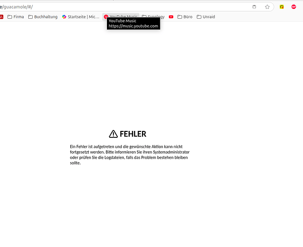

Ich habe nun Libre Workspace installiert und das funktioniert auch. Allerdings geht der Cloud Desktop nicht. Wenn ich drauf drücke öffnet sich eine neue Seite mit der fehlermeldung “Fehler
Ein Fehler ist aufgetreten und die gewünschte Aktion kann nicht fortgesetzt werden. Bitte informieren Sie ihren Systemadministrator oder prüfen Sie die Logdateien, falls das Problem bestehen bleiben sollte.”
Leider kenne ich mich damit nicht aus und bitte deshalb hier um Hilfe.

Kannst Du einen Screenshot schicken?
Dann wissen wir, welche Komponente vorrangig die Fehlermeldung schickt.

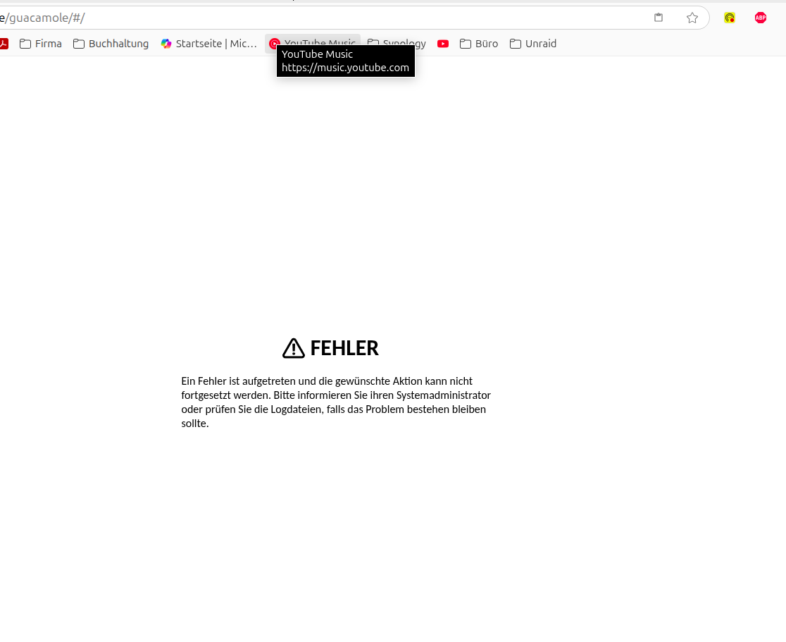

Halo Jean,
Klar doch.
Okay, sieht nach guacamole aus.
Da brauchen wir den log von Guacamole.
Schau mal, ob
cd /root/desktop
docker-compose logs
was ausspuckt.

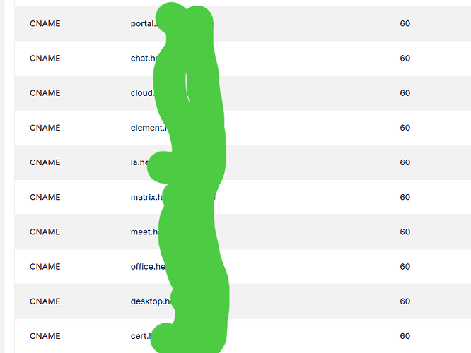

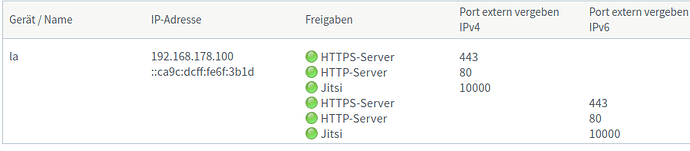

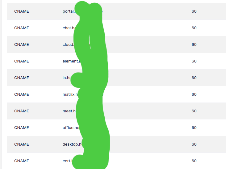

Hallo zusammen, ich bin neu hier und habe mir des Workspace von der ISO installiert. Es funktioniert auch soweit alles, bis auf den Desktop. Ich bekomme die gleiche Fehlermeldung wie im Screenshot zu sehen ist. Ich beschreibe mal kurz die Umgebung: Der Server sitzt hinter meiner Fritzbox. Ich habe folgende Freigaben eingerichtet:
Für Ratschläge und Tipps, wäre ich sehr dankbar!
P.s.
Da das Forum nur ein Medienelement pro Post zulässt, teile ich das auf…
Ich habe die Subdomain als CNAME Einträge eingerichtet

guacamole-1 | 10-Jan-2026 18:35:41.437 INFO [main] org.apache.catalina.startup.VersionLoggerListener.log Command line argument: -Dcatalina.home=/usr/local/tomcat
guacamole-1 | 10-Jan-2026 18:35:41.437 INFO [main] org.apache.catalina.startup.VersionLoggerListener.log Command line argument: -Djava.io.tmpdir=/home/guacamole/tomcat/temp
guacamole-1 | 10-Jan-2026 18:35:41.437 INFO [main] org.apache.catalina.core.AprLifecycleListener.lifecycleEvent Loaded Apache Tomcat Native library [1.2.39] using APR version [1.7.0].
guacamole-1 | 10-Jan-2026 18:35:41.437 INFO [main] org.apache.catalina.core.AprLifecycleListener.lifecycleEvent APR capabilities: IPv6 [true], sendfile [true], accept filters [false], random [true], UDS [{4}].
guacamole-1 | 10-Jan-2026 18:35:41.437 INFO [main] org.apache.catalina.core.AprLifecycleListener.lifecycleEvent APR/OpenSSL configuration: useAprConnector [false], useOpenSSL [true]
guacamole-1 | 10-Jan-2026 18:35:41.441 INFO [main] org.apache.catalina.core.AprLifecycleListener.initializeSSL OpenSSL successfully initialized [OpenSSL 3.0.2 15 Mar 2022]
guacamole-1 | 10-Jan-2026 18:35:41.532 INFO [main] org.apache.coyote.AbstractProtocol.init Initializing ProtocolHandler [“http-nio-8080”]
guacamole-1 | 10-Jan-2026 18:35:41.559 INFO [main] org.apache.catalina.startup.Catalina.load Initialization processed in 606 ms
guacamole-1 | 10-Jan-2026 18:35:41.603 INFO [main] org.apache.catalina.core.StandardService.startInternal Starting service [Catalina]
guacamole-1 | 10-Jan-2026 18:35:41.603 INFO [main] org.apache.catalina.core.StandardEngine.startInternal Starting Servlet engine: [Apache Tomcat/8.5.98]
guacamole-1 | 10-Jan-2026 18:35:41.627 INFO [localhost-startStop-1] org.apache.catalina.startup.HostConfig.deployWAR Deploying web application archive [/home/guacamole/tomcat/webapps/guacamole.war]
guacamole-1 | 10-Jan-2026 18:35:43.329 INFO [localhost-startStop-1] org.apache.jasper.servlet.TldScanner.scanJars At least one JAR was scanned for TLDs yet contained no TLDs. Enable debug logging for this logger for a complete list of JARs that were scanned but no TLDs were found in them. Skipping unneeded JARs during scanning can improve startup time and JSP compilation time.
guacamole-1 | 18:35:43.809 [localhost-startStop-1] INFO o.a.g.environment.LocalEnvironment - GUACAMOLE_HOME is “/home/guacamole/.guacamole”.
guacamole-1 | 18:35:43.922 [localhost-startStop-1] INFO o.a.g.GuacamoleServletContextListener - Read configuration parameters from “/home/guacamole/.guacamole/guacamole.properties”.
guacamole-1 | 18:35:43.925 [localhost-startStop-1] INFO o.a.g.rest.auth.HashTokenSessionMap - Sessions will expire after 60 minutes of inactivity.
guacamole-1 | 18:35:44.440 [localhost-startStop-1] INFO o.a.g.extension.ExtensionModule - Multiple extensions are installed and will be loaded in order of decreasing priority:
guacamole-1 | 18:35:44.440 [localhost-startStop-1] INFO o.a.g.extension.ExtensionModule - - [openid] “OpenID Authentication Extension” (/home/guacamole/.guacamole/extensions/1-guacamole-auth-sso-openid-1.5.5.jar)
guacamole-1 | 18:35:44.440 [localhost-startStop-1] INFO o.a.g.extension.ExtensionModule - - [mysql] “MySQL Authentication” (/home/guacamole/.guacamole/extensions/guacamole-auth-jdbc-mysql-1.5.5.jar)
guacamole-1 | 18:35:44.440 [localhost-startStop-1] INFO o.a.g.extension.ExtensionModule - To change this order, set the “extension-priority” property or rename the extension files. The default priority of extensions is dictated by the sort order of their filenames.
guacamole-1 | 18:35:44.710 [localhost-startStop-1] INFO o.a.g.extension.ExtensionModule - Extension “OpenID Authentication Extension” (openid) loaded.
guacamole-1 | 18:35:44.736 [localhost-startStop-1] INFO o.a.g.a.mysql.conf.MySQLEnvironment - Installed JDBC driver for MySQL/MariaDB detected as “MySQL Connector/J”.
guacamole-1 | 18:35:45.748 [localhost-startStop-1] INFO o.a.g.extension.ExtensionModule - Extension “MySQL Authentication” (mysql) loaded.
guacamole-1 | 18:35:45.901 [localhost-startStop-1] INFO o.a.g.t.w.WebSocketTunnelModule - Loading JSR-356 WebSocket support…
guacamole-1 | 10-Jan-2026 18:35:46.861 INFO [localhost-startStop-1] org.apache.catalina.startup.HostConfig.deployWAR Deployment of web application archive [/home/guacamole/tomcat/webapps/guacamole.war] has finished in [5,233] ms
guacamole-1 | 10-Jan-2026 18:35:46.863 INFO [main] org.apache.coyote.AbstractProtocol.start Starting ProtocolHandler [“http-nio-8080”]
guacamole-1 | 10-Jan-2026 18:35:46.876 INFO [main] org.apache.catalina.startup.Catalina.start Server startup in 5317 ms
guacamole-1 | 10-Jan-2026 18:36:20.899 INFO [Thread-2] org.apache.coyote.AbstractProtocol.pause Pausing ProtocolHandler [“http-nio-8080”]
guacamole-1 | 10-Jan-2026 18:36:20.904 INFO [Thread-2] org.apache.catalina.core.StandardService.stopInternal Stopping service [Catalina]
guacamole-1 | 10-Jan-2026 18:36:20.943 INFO [Thread-2] org.apache.coyote.AbstractProtocol.stop Stopping ProtocolHandler [“http-nio-8080”]
guacamole-1 | 10-Jan-2026 18:36:20.950 INFO [Thread-2] org.apache.coyote.AbstractProtocol.destroy Destroying ProtocolHandler [“http-nio-8080”]
guacamole-1 | 10-Jan-2026 18:36:24.394 INFO [main] org.apache.catalina.startup.VersionLoggerListener.log Server version name: Apache Tomcat/8.5.98
guacamole-1 | 10-Jan-2026 18:36:24.397 INFO [main] org.apache.catalina.startup.VersionLoggerListener.log Server built: Jan 5 2024 15:56:27 UTC
guacamole-1 | 10-Jan-2026 18:36:24.397 INFO [main] org.apache.catalina.startup.VersionLoggerListener.log Server version number: 8.5.98.0
guacamole-1 | 10-Jan-2026 18:36:24.397 INFO [main] org.apache.catalina.startup.VersionLoggerListener.log OS Name: Linux
guacamole-1 | 10-Jan-2026 18:36:24.397 INFO [main] org.apache.catalina.startup.VersionLoggerListener.log OS Version: 6.12.63+deb13-amd64
guacamole-1 | 10-Jan-2026 18:36:24.397 INFO [main] org.apache.catalina.startup.VersionLoggerListener.log Architecture: amd64
guacamole-1 | 10-Jan-2026 18:36:24.397 INFO [main] org.apache.catalina.startup.VersionLoggerListener.log Java Home: /opt/java/openjdk/jre
guacamole-1 | 10-Jan-2026 18:36:24.397 INFO [main] org.apache.catalina.startup.VersionLoggerListener.log JVM Version: 1.8.0_402-b06
guacamole-1 | 10-Jan-2026 18:36:24.398 INFO [main] org.apache.catalina.startup.VersionLoggerListener.log JVM Vendor: Temurin
guacamole-1 | 10-Jan-2026 18:36:24.398 INFO [main] org.apache.catalina.startup.VersionLoggerListener.log CATALINA_BASE: /home/guacamole/tomcat
guacamole-1 | 10-Jan-2026 18:36:24.398 INFO [main] org.apache.catalina.startup.VersionLoggerListener.log CATALINA_HOME: /usr/local/tomcat
guacamole-1 | 10-Jan-2026 18:36:24.398 INFO [main] org.apache.catalina.startup.VersionLoggerListener.log Command line argument: -Djava.util.logging.config.file=/home/guacamole/tomcat/conf/logging.properties
guacamole-1 | 10-Jan-2026 18:36:24.398 INFO [main] org.apache.catalina.startup.VersionLoggerListener.log Command line argument: -Djava.util.logging.manager=org.apache.juli.ClassLoaderLogManager
guacamole-1 | 10-Jan-2026 18:36:24.398 INFO [main] org.apache.catalina.startup.VersionLoggerListener.log Command line argument: -Djdk.tls.ephemeralDHKeySize=2048
guacamole-1 | 10-Jan-2026 18:36:24.398 INFO [main] org.apache.catalina.startup.VersionLoggerListener.log Command line argument: -Djava.protocol.handler.pkgs=org.apache.catalina.webresources
guacamole-1 | 10-Jan-2026 18:36:24.398 INFO [main] org.apache.catalina.startup.VersionLoggerListener.log Command line argument: -Dorg.apache.catalina.security.SecurityListener.UMASK=0027
guacamole-1 | 10-Jan-2026 18:36:24.399 INFO [main] org.apache.catalina.startup.VersionLoggerListener.log Command line argument: -Dignore.endorsed.dirs=
guacamole-1 | 10-Jan-2026 18:36:24.399 INFO [main] org.apache.catalina.startup.VersionLoggerListener.log Command line argument: -Dcatalina.base=/home/guacamole/tomcat
guacamole-1 | 10-Jan-2026 18:36:24.399 INFO [main] org.apache.catalina.startup.VersionLoggerListener.log Command line argument: -Dcatalina.home=/usr/local/tomcat
guacamole-1 | 10-Jan-2026 18:36:24.399 INFO [main] org.apache.catalina.startup.VersionLoggerListener.log Command line argument: -Djava.io.tmpdir=/home/guacamole/tomcat/temp
guacamole-1 | 10-Jan-2026 18:36:24.399 INFO [main] org.apache.catalina.core.AprLifecycleListener.lifecycleEvent Loaded Apache Tomcat Native library [1.2.39] using APR version [1.7.0].
guacamole-1 | 10-Jan-2026 18:36:24.399 INFO [main] org.apache.catalina.core.AprLifecycleListener.lifecycleEvent APR capabilities: IPv6 [true], sendfile [true], accept filters [false], random [true], UDS [{4}].
guacamole-1 | 10-Jan-2026 18:36:24.399 INFO [main] org.apache.catalina.core.AprLifecycleListener.lifecycleEvent APR/OpenSSL configuration: useAprConnector [false], useOpenSSL [true]
guacamole-1 | 10-Jan-2026 18:36:24.403 INFO [main] org.apache.catalina.core.AprLifecycleListener.initializeSSL OpenSSL successfully initialized [OpenSSL 3.0.2 15 Mar 2022]
guacamole-1 | 10-Jan-2026 18:36:24.495 INFO [main] org.apache.coyote.AbstractProtocol.init Initializing ProtocolHandler [“http-nio-8080”]
guacamole-1 | 10-Jan-2026 18:36:24.521 INFO [main] org.apache.catalina.startup.Catalina.load Initialization processed in 661 ms
guacamole-1 | 10-Jan-2026 18:36:24.562 INFO [main] org.apache.catalina.core.StandardService.startInternal Starting service [Catalina]
guacamole-1 | 10-Jan-2026 18:36:24.562 INFO [main] org.apache.catalina.core.StandardEngine.startInternal Starting Servlet engine: [Apache Tomcat/8.5.98]
guacamole-1 | 10-Jan-2026 18:36:24.580 INFO [localhost-startStop-1] org.apache.catalina.startup.HostConfig.deployWAR Deploying web application archive [/home/guacamole/tomcat/webapps/guacamole.war]
guacamole-1 | 10-Jan-2026 18:36:25.927 INFO [localhost-startStop-1] org.apache.jasper.servlet.TldScanner.scanJars At least one JAR was scanned for TLDs yet contained no TLDs. Enable debug logging for this logger for a complete list of JARs that were scanned but no TLDs were found in them. Skipping unneeded JARs during scanning can improve startup time and JSP compilation time.
guacamole-1 | 18:36:26.418 [localhost-startStop-1] INFO o.a.g.environment.LocalEnvironment - GUACAMOLE_HOME is “/home/guacamole/.guacamole”.
guacamole-1 | 18:36:26.542 [localhost-startStop-1] INFO o.a.g.GuacamoleServletContextListener - Read configuration parameters from “/home/guacamole/.guacamole/guacamole.properties”.
guacamole-1 | 18:36:26.545 [localhost-startStop-1] INFO o.a.g.rest.auth.HashTokenSessionMap - Sessions will expire after 60 minutes of inactivity.
guacamole-1 | 18:36:26.914 [localhost-startStop-1] INFO o.a.g.extension.ExtensionModule - Multiple extensions are installed and will be loaded in order of decreasing priority:
guacamole-1 | 18:36:26.914 [localhost-startStop-1] INFO o.a.g.extension.ExtensionModule - - [openid] “OpenID Authentication Extension” (/home/guacamole/.guacamole/extensions/1-guacamole-auth-sso-openid-1.5.5.jar)
guacamole-1 | 18:36:26.914 [localhost-startStop-1] INFO o.a.g.extension.ExtensionModule - - [mysql] “MySQL Authentication” (/home/guacamole/.guacamole/extensions/guacamole-auth-jdbc-mysql-1.5.5.jar)
guacamole-1 | 18:36:26.915 [localhost-startStop-1] INFO o.a.g.extension.ExtensionModule - To change this order, set the “extension-priority” property or rename the extension files. The default priority of extensions is dictated by the sort order of their filenames.
guacamole-1 | 18:36:27.212 [localhost-startStop-1] INFO o.a.g.extension.ExtensionModule - Extension “OpenID Authentication Extension” (openid) loaded.
guacamole-1 | 18:36:27.239 [localhost-startStop-1] INFO o.a.g.a.mysql.conf.MySQLEnvironment - Installed JDBC driver for MySQL/MariaDB detected as “MySQL Connector/J”.
guacamole-1 | 18:36:28.289 [localhost-startStop-1] INFO o.a.g.extension.ExtensionModule - Extension “MySQL Authentication” (mysql) loaded.
guacamole-1 | 18:36:28.414 [localhost-startStop-1] INFO o.a.g.t.w.WebSocketTunnelModule - Loading JSR-356 WebSocket support…
guacamole-1 | 10-Jan-2026 18:36:29.370 INFO [localhost-startStop-1] org.apache.catalina.startup.HostConfig.deployWAR Deployment of web application archive [/home/guacamole/tomcat/webapps/guacamole.war] has finished in [4,790] ms
guacamole-1 | 10-Jan-2026 18:36:29.374 INFO [main] org.apache.coyote.AbstractProtocol.start Starting ProtocolHandler [“http-nio-8080”]
guacamole-1 | 10-Jan-2026 18:36:29.388 INFO [main] org.apache.catalina.startup.Catalina.start Server startup in 4867 ms
guacamole-1 | Loading class com.mysql.jdbc.Driver'. This is deprecated. The new driver class is com.mysql.cj.jdbc.Driver’. The driver is automatically registered via the SPI and manual loading of the driver class is generally unnecessary.
guacamole-1 | 18:40:21.991 [http-nio-8080-exec-3] WARN o.a.g.e.AuthenticationProviderFacade - The “mysql” authentication provider has encountered an internal error which will halt the authentication process. If this is unexpected or you are the developer of this authentication provider, you may wish to enable debug-level logging. If this is expected and you wish to ignore such failures in the future, please set “skip-if-unavailable: mysql” within your guacamole.properties.
guacamole-1 | 18:40:21.993 [http-nio-8080-exec-8] WARN o.a.g.e.AuthenticationProviderFacade - The “mysql” authentication provider has encountered an internal error which will halt the authentication process. If this is unexpected or you are the developer of this authentication provider, you may wish to enable debug-level logging. If this is expected and you wish to ignore such failures in the future, please set “skip-if-unavailable: mysql” within your guacamole.properties.
guacamole-1 | 18:40:21.995 [http-nio-8080-exec-10] WARN o.a.g.e.AuthenticationProviderFacade - The “mysql” authentication provider has encountered an internal error which will halt the authentication process. If this is unexpected or you are the developer of this authentication provider, you may wish to enable debug-level logging. If this is expected and you wish to ignore such failures in the future, please set “skip-if-unavailable: mysql” within your guacamole.properties.
guacamole-1 | 18:40:22.042 [http-nio-8080-exec-3] ERROR o.a.g.rest.RESTExceptionMapper - Unexpected internal error:
guacamole-1 | ### Error querying database. Cause: java.sql.SQLException: null, message from server: “Host ‘172.18.0.4’ is not allowed to connect to this MariaDB server”
guacamole-1 | ### The error may exist in org/apache/guacamole/auth/jdbc/user/UserMapper.xml
guacamole-1 | ### The error may involve org.apache.guacamole.auth.jdbc.user.UserMapper.selectOne
guacamole-1 | ### The error occurred while executing a query
guacamole-1 | ### Cause: java.sql.SQLException: null, message from server: “Host ‘172.18.0.4’ is not allowed to connect to this MariaDB server”
guacamole-1 | 18:40:22.042 [http-nio-8080-exec-10] ERROR o.a.g.rest.RESTExceptionMapper - Unexpected internal error:

mysql-1 | 2026-01-10 20:33:30 23 [Warning] Aborted connection 23 to db: ‘unconnected’ user: ‘unauthenticated’ host: ‘172.18.0.4’ (This connection closed normally without authentication)
guacamole-1 | 18:40:22.043 [http-nio-8080-exec-8] ERROR o.a.g.rest.RESTExceptionMapper - Unexpected internal error:
guacamole-1 | 18:40:29.119 [http-nio-8080-exec-11] WARN o.a.g.e.AuthenticationProviderFacade - The “mysql” authentication provider has encountered an internal error which will halt the authentication process. If this is unexpected or you are the developer of this authentication provider, you may wish to enable debug-level logging. If this is expected and you wish to ignore such failures in the future, please set “skip-if-unavailable: mysql” within your guacamole.properties.
guacamole-1 | 18:40:29.119 [http-nio-8080-exec-11] ERROR o.a.g.rest.RESTExceptionMapper - Unexpected internal error:
guacamole-1 | 18:40:32.704 [http-nio-8080-exec-8] WARN o.a.g.e.AuthenticationProviderFacade - The “mysql” authentication provider has encountered an internal error which will halt the authentication process. If this is unexpected or you are the developer of this authentication provider, you may wish to enable debug-level logging. If this is expected and you wish to ignore such failures in the future, please set “skip-if-unavailable: mysql” within your guacamole.properties.
guacamole-1 | 18:40:32.705 [http-nio-8080-exec-8] ERROR o.a.g.rest.RESTExceptionMapper - Unexpected internal error:
guacamole-1 | 18:43:54.733 [http-nio-8080-exec-10] WARN o.a.g.e.AuthenticationProviderFacade - The “mysql” authentication provider has encountered an internal error which will halt the authentication process. If this is unexpected or you are the developer of this authentication provider, you may wish to enable debug-level logging. If this is expected and you wish to ignore such failures in the future, please set “skip-if-unavailable: mysql” within your guacamole.properties.
guacamole-1 | 18:43:54.733 [http-nio-8080-exec-10] ERROR o.a.g.rest.RESTExceptionMapper - Unexpected internal error:

Hallo Jean, danke für die Rückmeldung. Ja ich habe das Modul und auch den ganzen Server schon mehrmals neu installiert aber der Fehler bleibt. Sind denn die freigegeben Ports und die DNS Einträge soweit richtig?

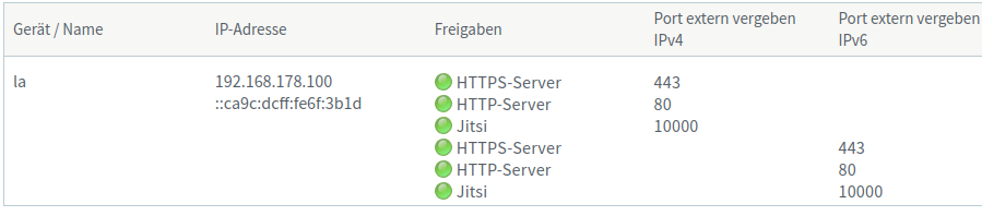

Das sieht alles erstmal nicht verkehrt aus.
Was für eine IP-Adresse (intern) hat denn dein Server?
2: eno1: <BROADCAST,MULTICAST,UP,LOWER_UP> mtu 1500 qdisc fq_codel state UP group default qlen 1000
link/ether c8:9c:dc:6f:3b:1d brd ff:ff:ff:ff:ff:ff
altname enp0s25
altname enxc89cdc6f3b1d
inet 192.168.178.100/24 brd 192.168.178.255 scope global dynamic noprefixroute eno1
valid_lft 859865sec preferred_lft 751865sec
inet6 fd5a:2a2c:79b9:0:ca9c:dcff:fe6f:3b1d/64 scope global dynamic mngtmpaddr proto kernel_ra
valid_lft 6952sec preferred_lft 3352sec
inet6 2a02:8206:778a:8200:ca9c:dcff:fe6f:3b1d/64 scope global dynamic mngtmpaddr proto kernel_ra
inet6 fd5a:2a2c:79b9:0:66a1:717b:335c:bc7f/64 scope global dynamic mngtmpaddr noprefixroute
inet6 2a02:8206:778a:8200:60dd:ce65:abe2:4339/64 scope global dynamic mngtmpaddr noprefixroute
inet6 fe80::b2ca:3e7d:da11:5735/64 scope link
valid_lft forever preferred_lft forever

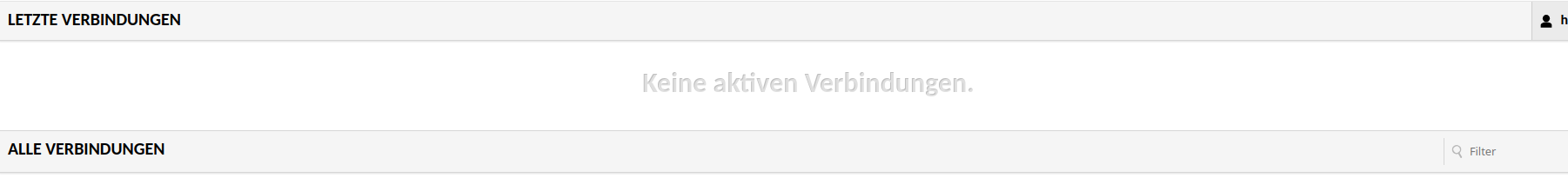

Nach dem Löschen des MariaDB Volumes mit docker-compose down -v,
geht es etwas voran. Jetzt bekomme ich folgenden Fehler:
Hat jemand einen Tipp, wie ich weiter vorgehen kann?
Im Zweifel Desktop Modul neu installieren.
Ich habe vor etwa zwei Wochen die aktuelle Version heruntergeladen und das ganze System neu installiert und jetzt funktioniert auch der Desktop…
