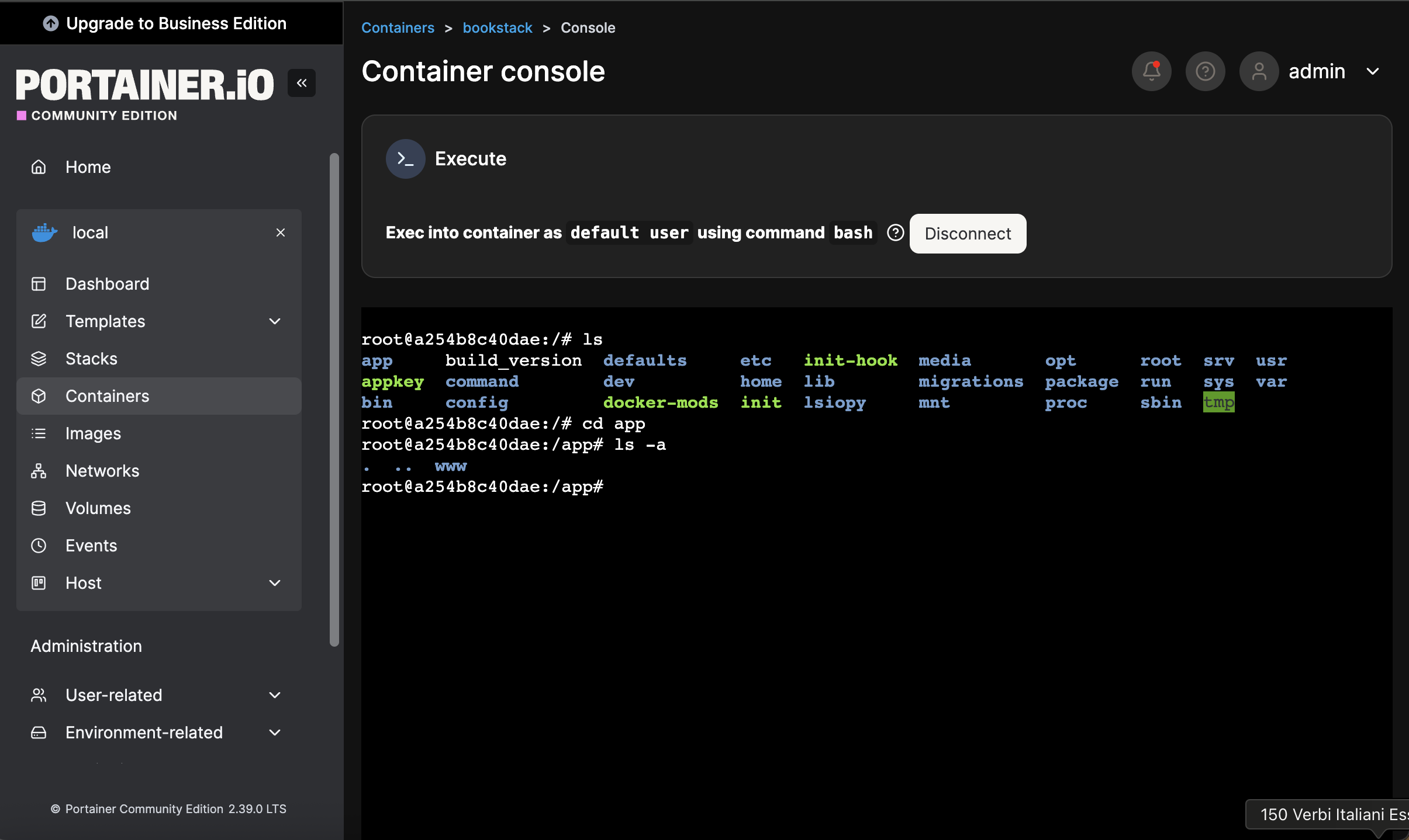

Ich habe mich im Portainer auf den Docker eigeloggt. Dort finde ich aber den Pfad nicht, welchen du angegeben hast… (s. Foto). Was mache ich falsch? Ich habe es auch über das Terminal versucht. Habe mich auf LWS eingeloggt, dann mit sudo -i mir Rootrechte gegeben, und dann auf /root/bookstack/ nachgeschaut. Aber auch dort gibt es keinen Ordner mit App/…
