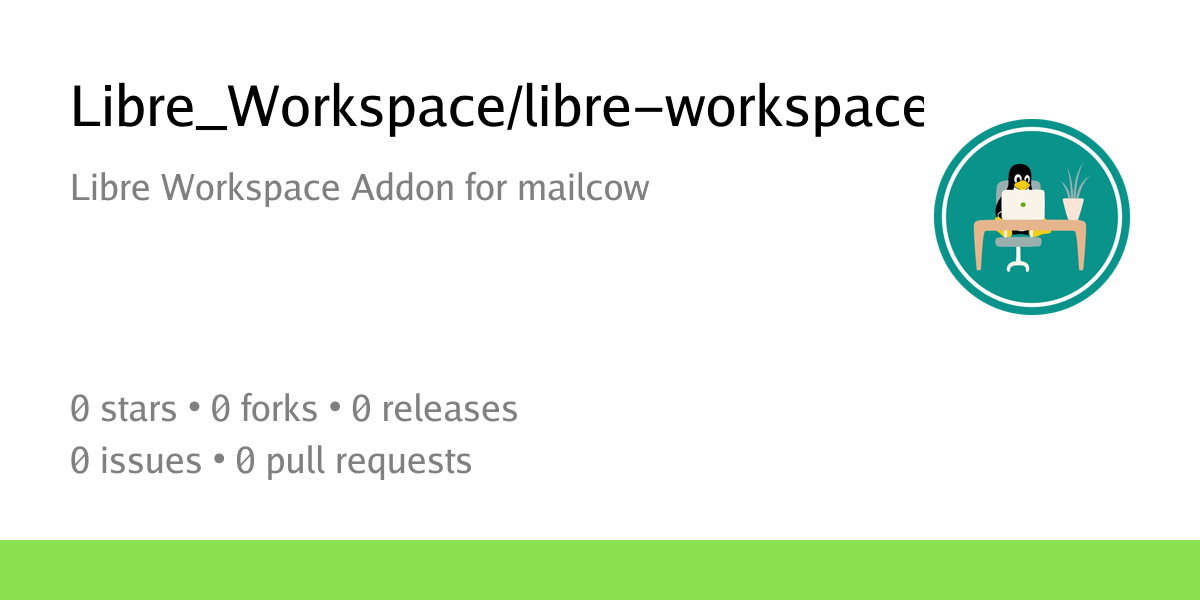

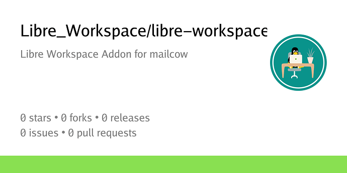

An zu wenig RAM glaube ich nicht. Hatte immer mit 16 GB RAM probiert und Mailcow als erstes, also müsste fast alles RAM noch frei gewesen sein. Muss irgendetwas anderes sein. Kann man sich das Install Script oder Log irgendwo anschauen? Müsste nur wissen wo.
Die Skripts findest Du hier:
Den Log kannst Du live über journalctl -u libre-workspace-portal -f einsehen.
