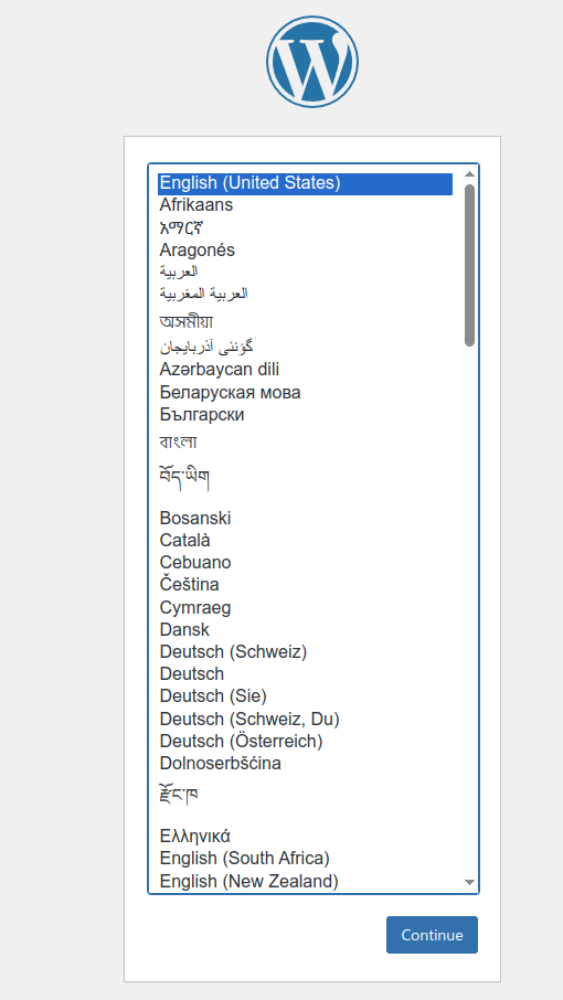

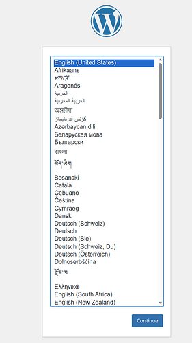

ich hatte endlich mal die Zeit und wollte das Wordpress AddOn istallieren… Doch etwas scheint nicht gerade so passiert sein wie es sollte. Undzwar war die installaton fertig, ich habe www.int.de in die /etc/hosts eingetragen, da mein Libre Workspace nur lokal läuft. Bei der Installation angekommen, kann ich keine Sprache angeben. Ich lande direkt bei dem Punkt, wo ich den Namen der Seite, Benutzername und Passwort angeben muss. Wie kann ich das beheben? Nervt mich halt, dass dann Wordpress in Englisch erscheint. Auch im nachhinein kann ich die Sprache nicht unter Settings und dann unter General ändern. Dieses Punkt fehlt dort komplett.
Das könnte an den DNS-Einstellungen im Wordpress Docker Container liegen.
(Habe das Addon mal aktualisiert, einfach oben die zip nochmal runterladen)
Ja, das aktualisierte Addon hat jetzt besser funktioniert. Habe das Gefühl, dass Wordpress jetzt auch nicht mehr so langsam ist…

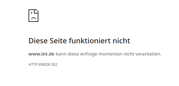

Jetzt war Wordpress fertig installiert. Ich wollte noch die Updates installieren die laut Wordpress verfügbar sind un bekomme jetzt einen 502 Error.
Bildschirmfoto_2025-04-10_08-05-23

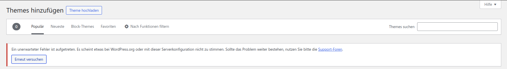

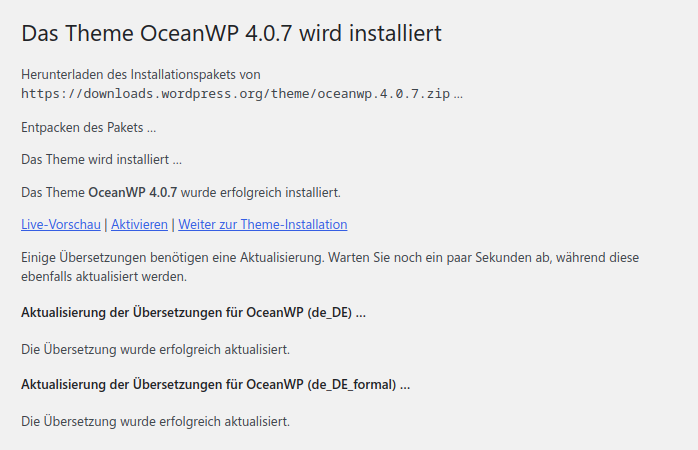

Nachtrag: Themes und Plugins kann ich jetzt gar nicht mehr installieren?
Und bei den Plugins kommt er mit fehlgeschlagen und dann installiert er sie. Nur halt mit entpacken der Zip Datei und dann mit installieren.
So macht der das jetzt mit Themes als auch mit Plugins. Bei den Themes musste ich oben in der Leiste auf Block-Themes klicken, dann aht er mit Themes angezeigt, suchte nach OceanWP, klickte auf Installieren. Wordpress sagte, die installation seie fehlgeschlagen. Klickte ich darauf hat er das Theme wie im Foto gezeigt installiert.
