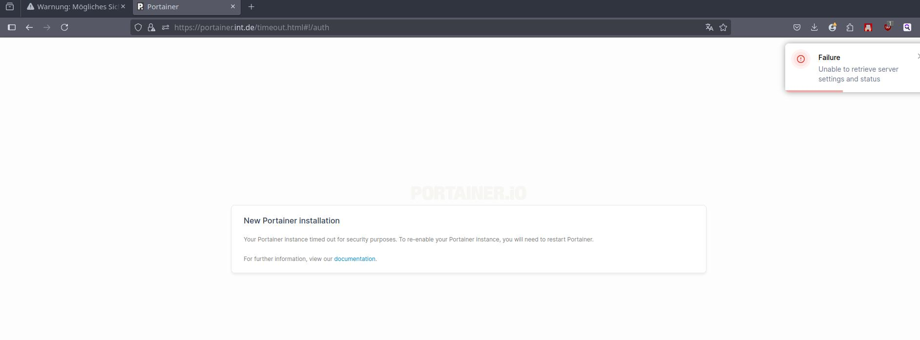

If you see this window:
then just reinstall portainer or restart the server.

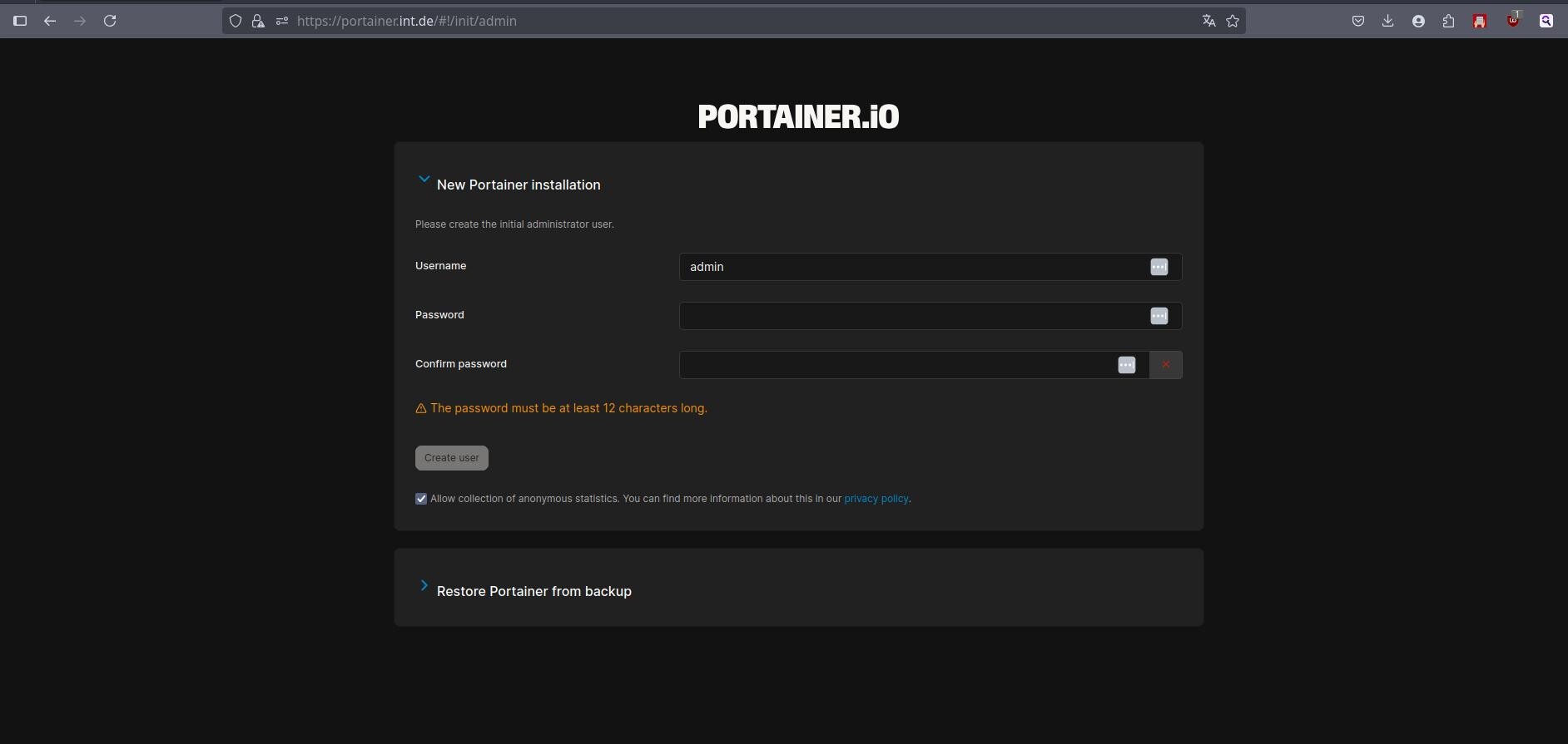

Hat nur zum Teil geklappt ,
User + pw angelegt , server neu gestartet ,
bekomme folgende Meldung
Alle Dienste im Libre Workspace einmal runterfahren und dann wieder starten.
Reboot vom Server sollte es auch tun. Dann müsste es klappen :slight_smile:

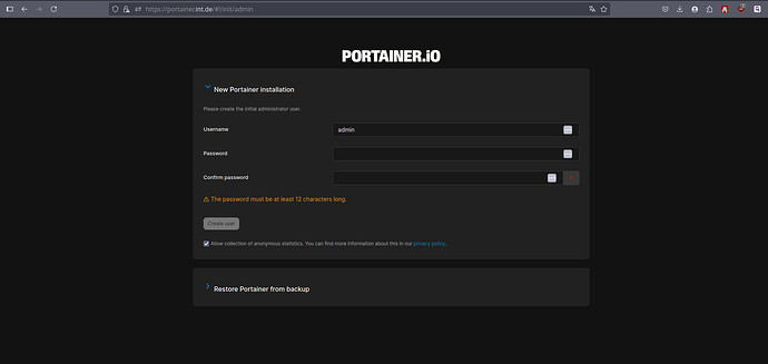

Mehr mals
sudo reboot
ausgeführt , und jedes mal kommt das Fenster mit Admin anlegen
Habe
den Administrator von LBWS genommen , pw auch mit unterstrich gewählt, kann es sein das unterstrich nicht maag ?
der Unterstrich wird kein Problem sein. Der Benutzername ist wahrscheinlich: “Administrator”
Schau mal da: https://portal.int.de/idm/user_overview da siehst du deine Benutzer.
Denn Administrator als Login hat er nicht geschluckt, musste ich denn vorgeschlagenen nehmen admin damit hat es geklappt ,
Portainer ist nicht mit der Nutzerverwaltung verbunden.
Der Standard Nutzer ist glaube ich “admin”
