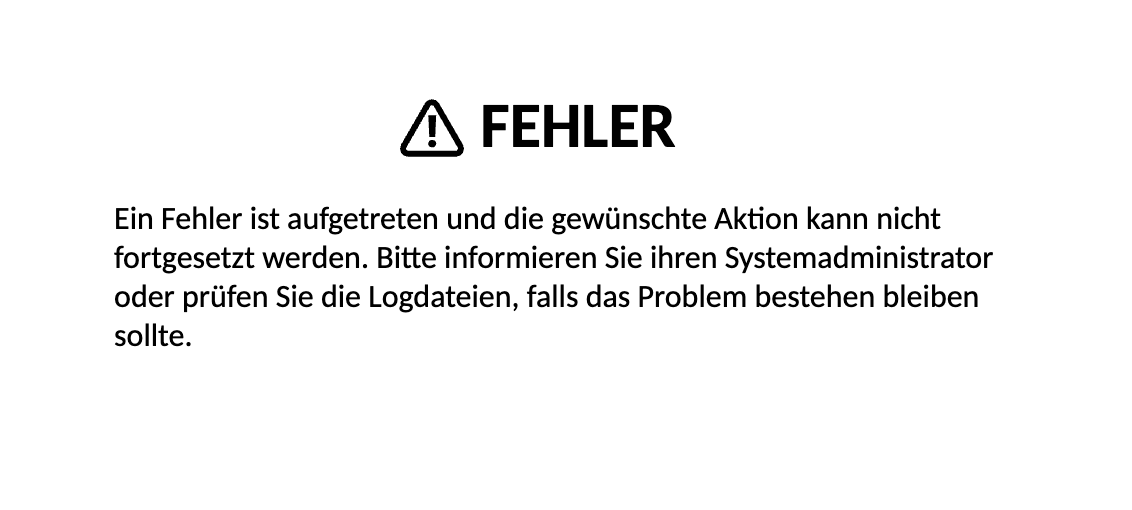

Seit einiger Zeit funktioniert nicht guacamole. Sprich Linux System im Browser.
Hat jemand noch ein Tip? Habe schon alle Server neugestartet

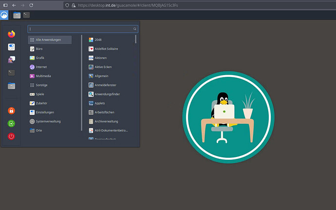

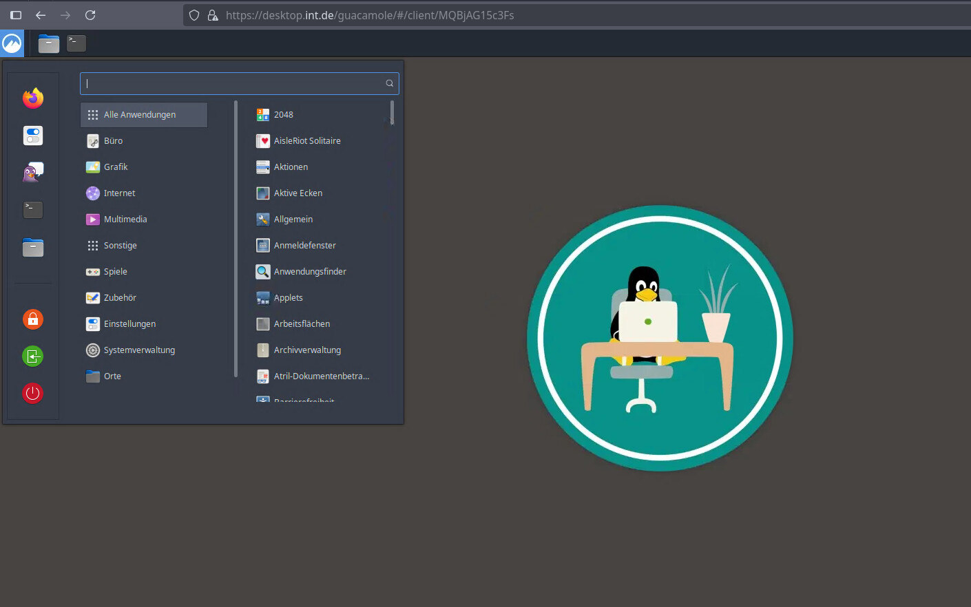

Im Normalbetrieb funktioniert Cloud- Desktop
Auch bei mir funktioniert Guacamole. Leider habe ich es zu wenig im Einsatz.
Das kommt bei mir! Ich nutze dies gern!

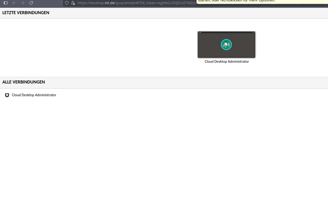

hast du du schonmal versucht das neu aufzubauen?
Hat geholfen. Vielen Dank
